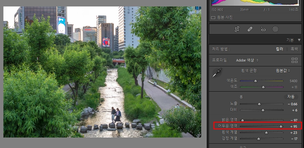

위 사진을 후보정하는 초간단한 방법은 별거 아닙니다. 현상 메뉴에서 노출, 밝은 영역, 어두운 영역만 좀 만져주면 됩니다.

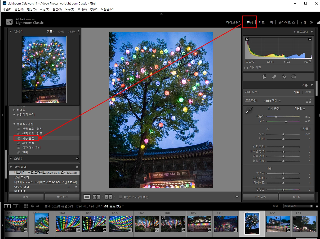

먼저 현상 메뉴에서 왼쪽 중간에 있는 프리셋 중에 클래식-일반 카테고리에 있는 자동설정을 눌러줘도 되고 안 눌러도 됩니다. 자동 설정으로도 꽤 마음에 드는 사진을 만들어주긴 합니다.

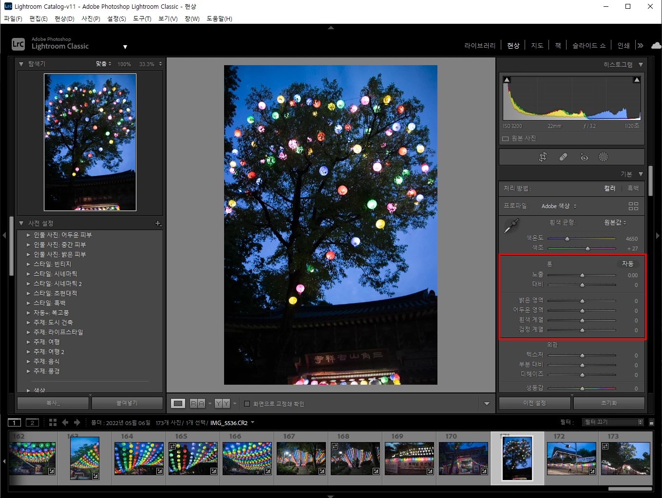

그러나 현상을 누르고 오른쪽 중간에 있는 노출을 조절하고 어두운영역을 올려서 어둠 속에 묻혀 있는 부분을 살려주고 밝은 영역을 내려서 밝아서 잘 안 보이는 곳은 살려주면 됩니다. 즉 사진 속에서 너무 밝거나 어두운 곳을 밝은 영역, 어두운 영역 슬라이드 바를 내리고 올려서 살려주면 됩니다.
별거 아니죠? 그런데 이 능력이 라이트룸이 아주 좋습니다. 경쟁사 프로그램도 사용해 봤는데 라이트룸을 못 따라갑니다. 또한 라이트룸이 계속 진화를 하면서 밝은영역, 어두운영역 이 2개만 조절해도 많은 사진들을 살릴 수 있더라고요.
다만 사진 속에서 어디가 밝은지, 어두운지 눈으로 확인하기 어렵다면 팁이 있습니다.
노출, 밝은영역, 어두운영역 슬라이드 바에 커서를 올리고 좌우로 이동할 때 ALT 눌러보세요. 그럼 너무 밝은 영역과 어두운 영역만 나오게 해 줍니다. 그걸 보면서 노출 조절을 하면 보다 좋은 사진이 나옵니다. 그렇다고 너무 의존할 필요는 없고 눈으로 보면서 밝은 영역은 슬라이드 바를 마이너스로 내리고  어두운영역은 플러스로 올려도 DR이 넓어진 듯한 사진을 볼 수 있습니다. 너무 심하면 HDR 사진으로 느껴지게 할 수도 있습니다.

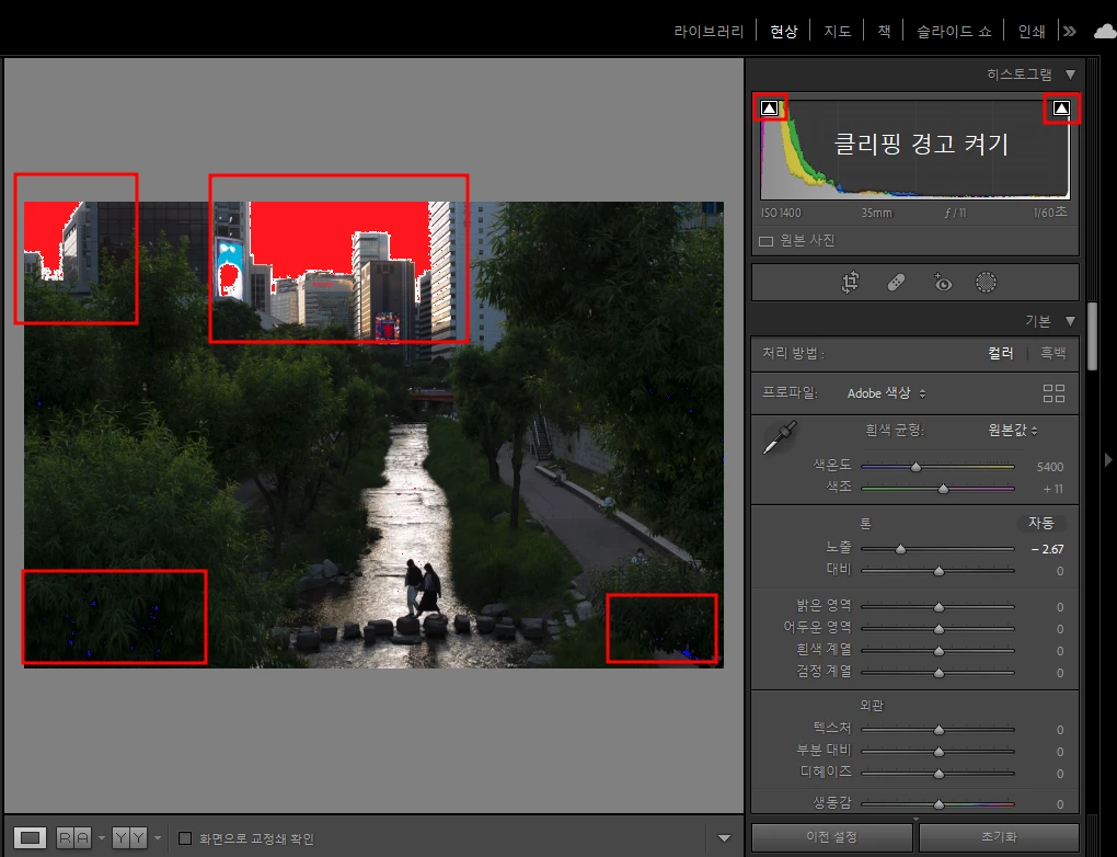

후보정 팁! 클리핑 경고 켜기
노출, 밝은영역, 어두운영역 조절할 때 ALT를 누르고 슬라이드를 조절해도 되지만 아예 상단 히스토그램에 있는 양쪽 끝에 위로 향한 화살표 ▲를 클릭하면 클리핑 경고 기능이 켜집니다. 그럼 사진에서 너무 밝은 곳, 너무 어두워서 구분이 안 가는 곳에 빨간색(노출과다), 파란색(노출부족) 영역이 나옵니다. 잘 모르겠으면 이 파란색, 빨간색만 안 보이게 후보정을 해도 됩니다. 다시 말씀드리지만 이건 어디까지나 참고이지 눈으로 보면서 직접 보정 강도를 조절하는 것이 가장 좋습니다.
