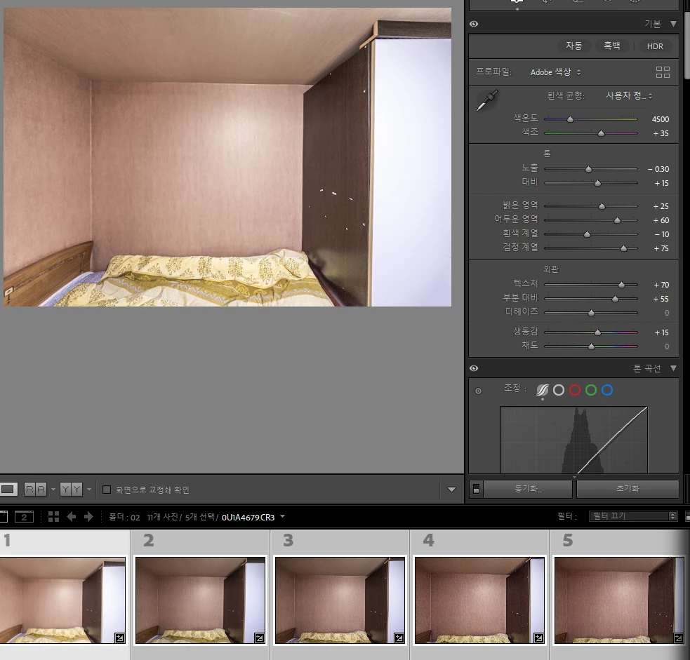

초기에 렌즈 구입후에 어도비에서 렌즈 업데이트를 안해주었을때에는
다른 소프트웨어에서 불편하게나마 수동 왜곡보정으로 사용하고 있었습니다.
수개월 후 RAW 업데이트 이후 라이트룸으로 RAW 보정을 하는데 어쩌다 뜬금없이 노출이
튀는 현상이 있어서 '주변이 잠깐 밝아졌나보다'하고 대수롭지 않게 추가 노출 보정으로
넘겨왔습니다.
그런데 알고보니 10mm만 보정값이 이상하게 들어가서 혼자 크게 밝아지는 현상이더군요.
일괄 보정 적용이다보니 뒤늦게 눈치챈건데, 보정 전에는 노출이 같다가 보정하면 혼자 밝아집니다.
10mm만 노출이 튀고 11mm만 넘어가면 비교적 일정하게 유지됩니다.
(17mm 이후에 살짝 어두워지는 경향이 있는데 10mm때와는 달리 미약합니다)
처음에는 렌즈나 카메라 이상으로 보고 점검도 해보았으나 정상 판정이었고
결국 직접 다른 RF10-20mm와 다른 캐논 R5들을 비교 촬영, 동일 선상 비교 결과 증상이 동일했고,
제 컴퓨터에 깔린 라이트룸만의 이상인가싶어 포토샵에서도 적용해보고
(포토샵 RAW필터도 같은 증상) 다른 컴퓨터에서도 적용해보았는데 역시 같은 증상이었으며
타사 소프트웨어(캐논 DPP, 캡쳐원)에서는 같은 증상이 나타나지 않아서
어도비의 문제인걸로 결론지었습니다. 이거 해결되는데 시간이 얼마나 걸릴까요?
첨부된 파일은 보정전, 보정후의 비교 캡처입니다. 보시면 한장만 유독 밝은것을 볼수 있습니다.

    보내주신 이미지에 대한 효과를 적용하여 확인하였습니다.
    다른 옵션은 동일한 값으로 효과가 적용되나, 밝은 영역 및 어두운 영역 효과 값 적용시
    각 사진에 적용되는 효과값이 차이나는 것으로 확인하였습니다.
    이는 윈도우 뿐만 아니라 맥OS에서도 동일하게 적용되는 것으로 확인되었습니다.
    해당 부분은 개발팀과 공유하여 조기에 해결될 수 있도록 하겠습니다.
    관련 자료를 제공해주셔서 감사합니다.

    혹시 재현을 위해 10mm 및 11mm 로 촬영된 로우파일을 공유해주실 수 있으실까요?(여러개면 더욱 좋습니다)
    c_6116Author
    October 5, 2024
    첨부 파일의 컨텐트 형식(application/octet-stream)이 파일 확장자와 일치하지 않으며 제거되었습니다.
    라면서 첨부가 안되네요. 어떻게 보내드릴까요?
    Adobe Employee
    October 8, 2024
    그렇다면 구글드라이브 등의 클라우드 업로드 후 공유해주시면 확인해보겠습니다.
