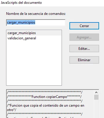

Siempre introduzco las mismas secuencias de comandos JavaScript  en los documentos PDF de acrobat.
Es decir, en cada documento PDF, tengo que añadir los scripts cargar_municipios y validacion_general.
Me gustaría poder hacer esto automáticamente, para no tener que hacer siempre lo mismo en todos los formularios.pdf
Un saludo
Muchas gracias

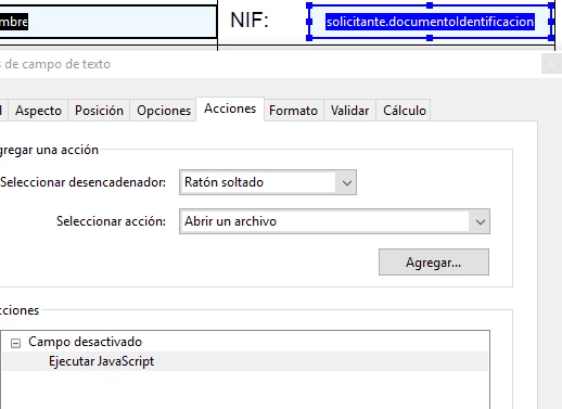

Pero no se como hacerlo, para que al abrir el PDF, ya aparezca el script ->cargar_municipios y validación_general
Así, luego solo tengo que poner el campo NIF y no tengo que copiar de nuevo el javascrit que ya esta contenido en validación_general

In the Action Wizard create an action where you use the JavaScript method addScript.
Open the form in Adobe Acrobat and execute the action. Now you have the scripts in your form.
