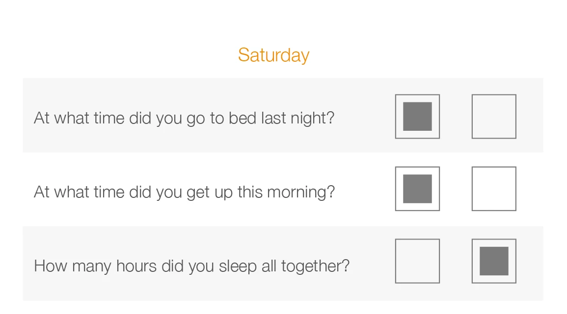

Hallo zusammen, ich bau gerade an einem Fragebogen für ein interaktives PDF. Schaltflächen sind angelegt, Zustände auch ( normal ein / normal aus ) .. leider lässt sich dann beim exportierten PDF im Acrobat immer nur "ein" Feld anwählen. Das vorher angewählte schaltet sich dann direkt aus ..
Kann mir jmd helfen ?

kann es sein, dass die Checkboxen (ich vermute, es sind solche) alle in einem Set stehen? Das wäre dann sogar das richtige Verhalten, weil man immer nur eine Checkbox in einem solchen Set mit "ja" beantworten kann.
