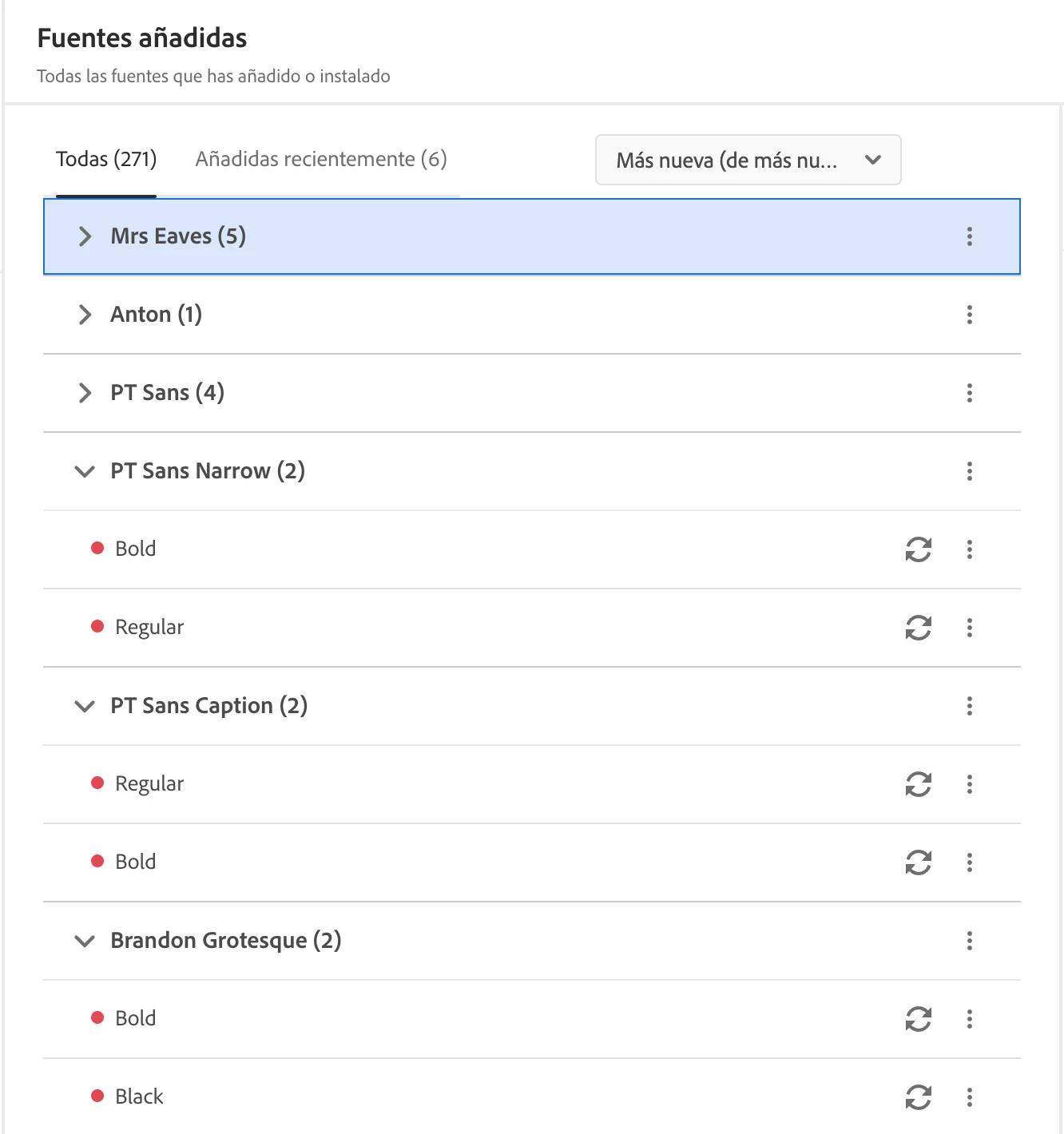

Hola!
Desde hace unas semanas tengo un problema con la sincronización de las fuentes añdidas a través de Administrar Fuentes de Adobe. El problema es que solo se me cargan 271 fuentes de las 1300 que tengo realmente instaladas.
Para solucionarlo, debo cerrar sesión de Adobe y volver a abrirla.
¿Sabéis de alguna alternativa para solucionar el problema sin tener que cerrar y abrir la sesión cada vez?
Gracias!!

    Avatardesign
    Sep 30, 2024 6:04 AM UTC
    Thanks for the reply! I could finally solve the issue. There were duplicated fonts (desktop Vs Adobe fonts) and it blocked the whole activation of the rest of fonts, so I uninstalled those which created the conflict.
