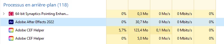

Si j'ouvre AME seul (sans AE), l'ouverture du même projet "charge" une instance d'AE en mémoire (visible dans le gestionnaire de tâches) mais celle-ci ne se "ferme" pas même après l'arrêt d'AME (signe d'une crash app ?)

Nov 3, 2021 1:29 PM UTC
Copie d'écran du process "AE" qui reste en mémoire après la fermeture de l'application ME.
