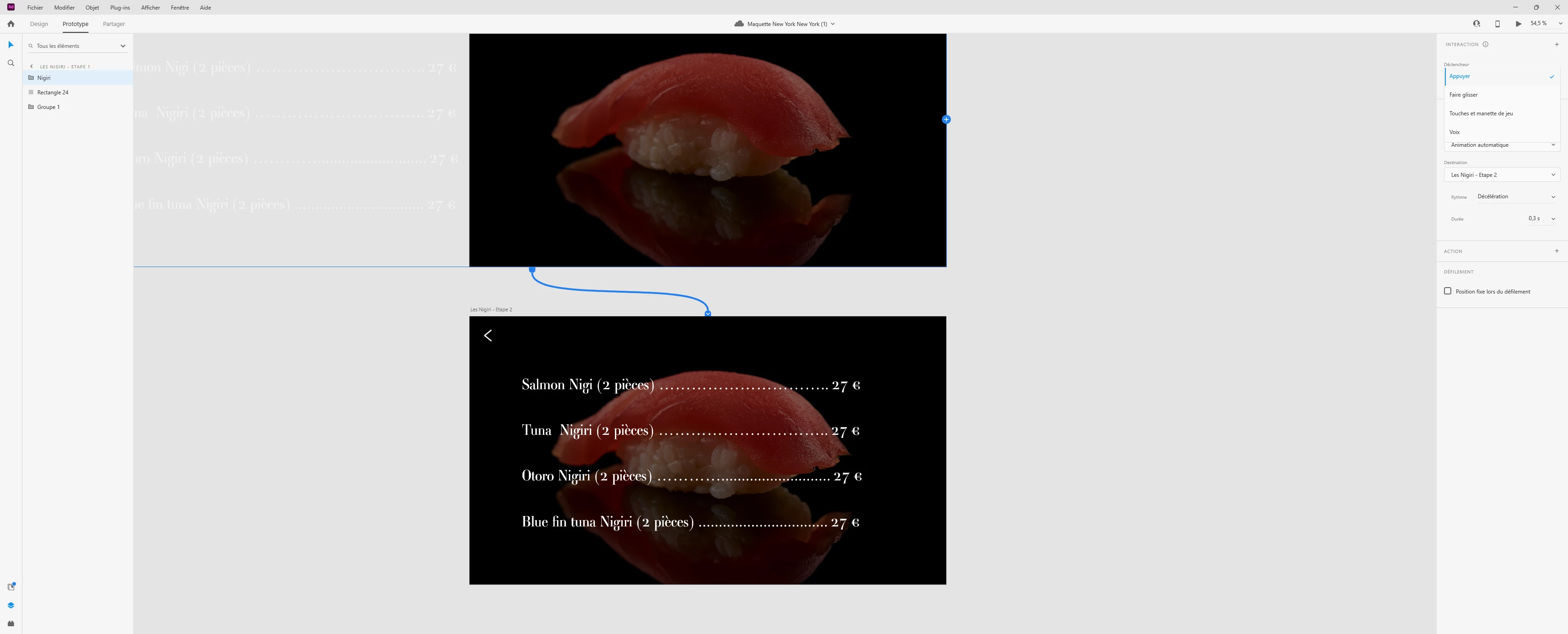

Bonjour,
Je travail actuellement sur une maquette de site internet, et je suis en train d'ajouter des animations/transitions sur le site. A la suite d'un tutoriel, j'aimerais ajouter l'option Délai dans le déclancheur, sauf que cette option n'apparaît nul part. Je vous fait parvenir une capture d'écran en pièce jointe.
Merci pour votre aide.

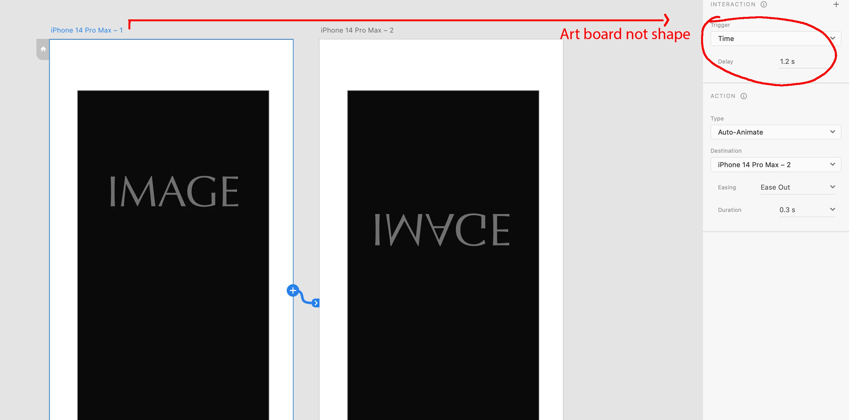

Jan 18, 2024 6:23 PM UTC
Bonjour, Il semble que vous deviez sélectionner le plan de travail et non un élément pour qu'il arrive en retard. Une fois que vous avez sélectionné le plan de travail et que vous l'avez connecté au plan de travail suivant, vous sélectionnez "Heure". Après cela, vous pouvez copier ce plan de travail et continuer à cliquer sur les objets et interactions suivants. J'espère que cela t'aides. Joël
