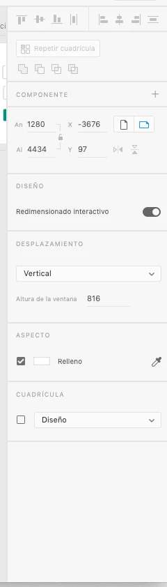

la soluciona
1. se debe dejar el sitio  en una medida de
816 a 900
2. se debe realizar las diferentes acciones por componentes, para slider y botones , les comparto el video de como funcionan los componentes
https://www.youtube.com/watch?v=qlPnwvMjfXU
May 31, 2023 4:23 PM UTC
No es buena práctica siempre dejar los prototipos en resoluciones pequeñas (¿para qué dan opciones a otras tamaños de pantalla si al final no deberías usarlas en tus prototipos?). Las páginas deberían tener los tamaños que uno quiera dar y el programa deberpia dar la opción de que el prototipo se ajuste a la pantalla de los usuarios (los clientes) cuando lo abran, no solo a tu ordenador. Porque sí tu lo ves bien no significa que tus clientes lo ve´ran igual y todos deberían ser capaces de verlo bien idependientemente del browser donde lo abran y si es monitor, laptopo tablet.
