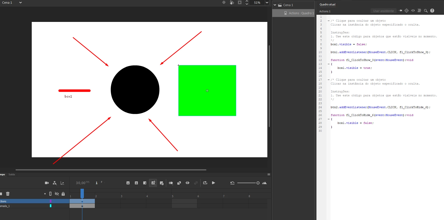

ola pessoal quero fazer uma ação de visible , true or false.....estou usando a bola preta para aparecer o box1 ...i o quadrado verde para desaparecer...mais não queria asim eu quero a visibilidade do box1 true or false so em um objeto que seria a bola preta,, quando clikar ela possa aparecer i desaparecer ,, sera possivel somente usando o btn1 que seria a bola preta ???

it's possible but the path from the button's parent to the object you want to control must be specified

if the black ball is btn1 and you want it to control box1's visibility (while both are on the same timeline), use:
btn1.addEventListener(MouseEvent.CLICK, btn1F);
function btn1F(e:MouseEvent):void{
box1.visible = !box1.visible;
