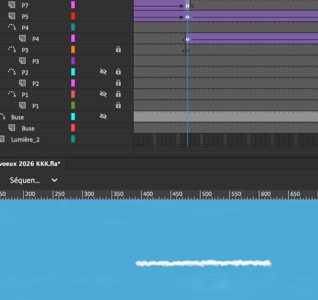

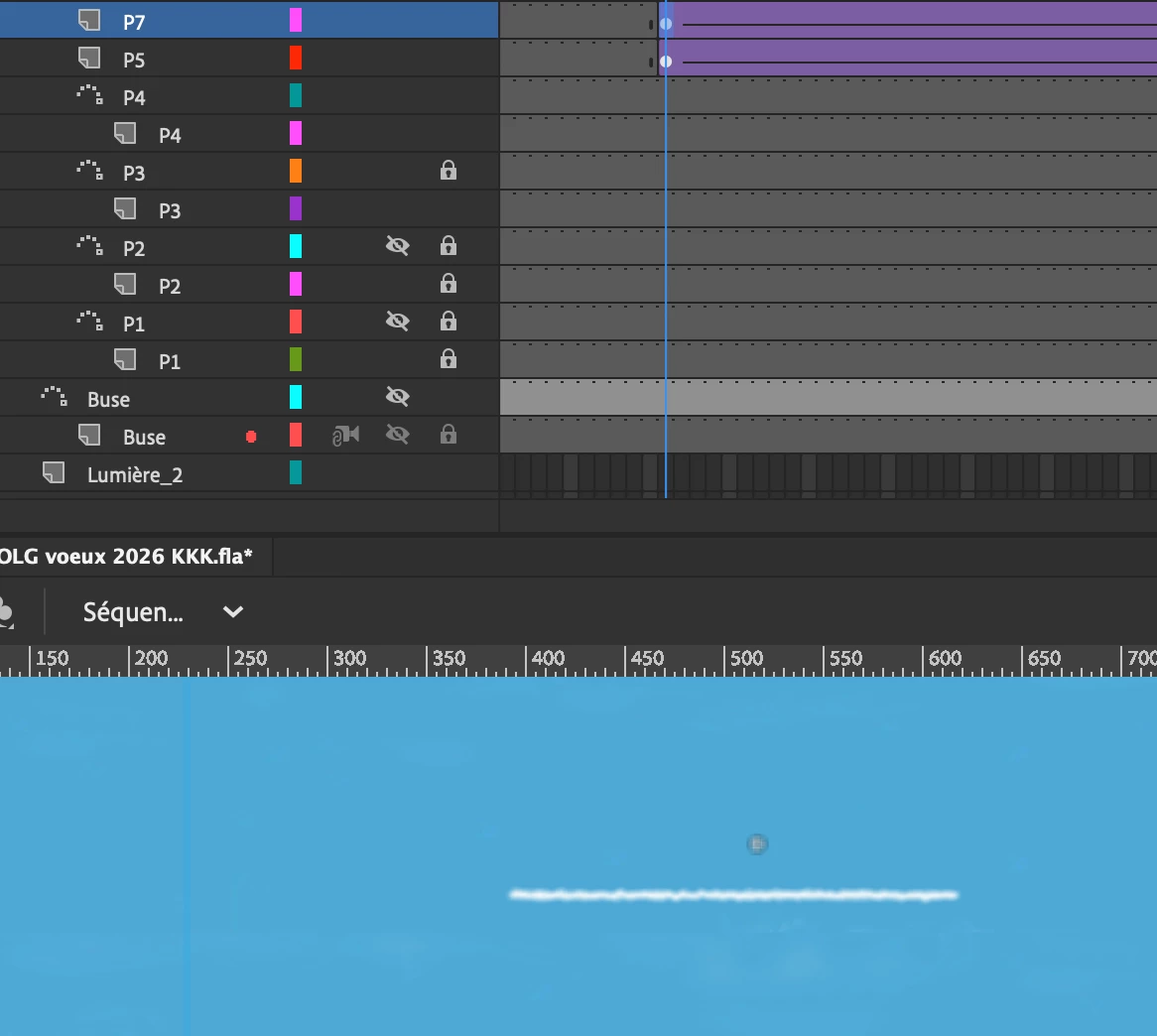

    stileriovl94578781
    Jun 7, 2023 1:36 PM UTC
    Sur le calque P7, la ligne à l'échelle 1, sur le calque p5, la ligne à l'échelle 2. (Sur le calque P4 la ligne à l'échelle 3.)
     Comme expliqué précédemment, la ligne P7 commence avec alpha 100 et finit avec alpha 0, la ligne P5 commence avec alpha 0 et finit avec alpha 100.
    Sur la copie d'écran il n'y a rien en dessous de la ligne, à part le fond bleu, mais les lignes (il y en a une dizaine et aussi des cercles, entiers ou partiels) vont se "dissoudre" dans le bleu tout au long de l'animation, imitant un panache d'avion qui grossit et finit par disparaître.
    Pour que chaque panache soit réaliste, le grossissement sera fait en 4 ou 5 étapes, et c'est sur l'ensemble de chaque panache que l'alpha "global" sera appliqué. Sera ou serait, selon que ce soit possible ou non...
    Cela n'est possible qu'en appliquant un alpha supplémentaire sur les deux calques à la fois.
    Est-ce faisable?

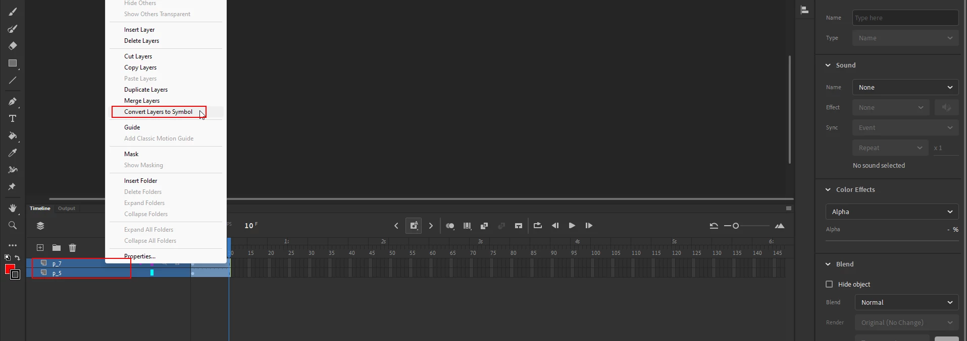

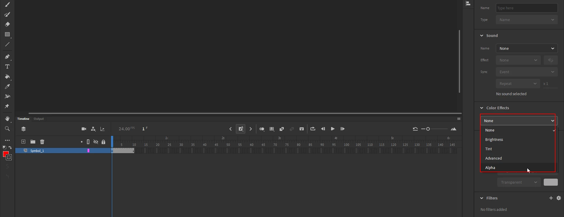

    You could nest P_5 and P_7 layers into a symbol, that way you can apply an additional alpha effect to both:
