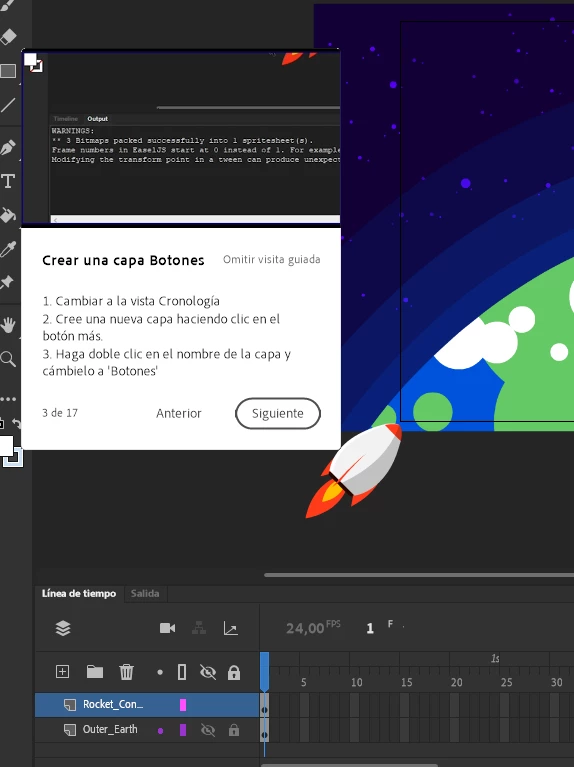

tengo un problema con un tutorial integrado en la versión de adobe animate 2020.
1primero que cree una nueva capa con el nombre "botones"
2 me dice que convierta la capa botones en simbolo
3 establezca el nombre del simbolo en " boton de inicio" y clic de pelicula " boton"
4 haga clic en el simbolo ( botón) y en la pestaña objeto establezca el nombre de la instancia en Launch_btn
repita lo mismo con el cohete y ponga el nombre de cohete

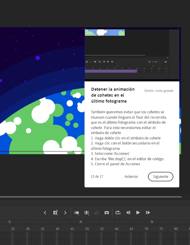

luego me dice que abra " acciones" para el primer fotograma de la capa Rocket_contenedor y en el panel de acciones
escribir " this.rocket.stop( );
luego que entre en la linea de tiempo del cohete , y en el ultimo fotograma, en acciones, escriba " this.stop();

el caso es que confunde que te diga primero el nombre de la capa en " BOTONES" y luego se refiere a la misma capa como " boton de inicio". el caso es que, no funciona nada de ninguna  manera, lo que explica en este tutorial integrado en el sorware de adobe Animate. Si alguien fuera tan amable de ayudarme a enterder cual es el error les estaria muy agradecido.
gracias y saludos.

kglad
March 10, 2021
you can name a layer (for convenince), but it will have no functionality and you can't convert a layer to a symbol.
you can convert objects drawn on (or imported to) the stage to a symbol: select the object(s)>right click>click convert to symbol etc.

gracias por contestar , aparte de eso me podrias decir si el codigo que pongo ahora esta bien...
var. this = this;
this.boton.on("click",
funtion(evt) {
this.cohete.gotoAndPlay(0)
el cohete esta anidado en su linea de tiempo, y no se si eso tiene algo que ver, también no se si hacer una capa para acciones o da igual
gracias
kglad
March 12, 2021
no.
try:
var _this = this;
function(evt) {
_this.cohete.gotoAndPlay(0)
