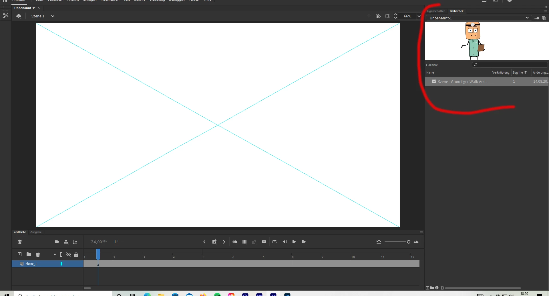

Hallo, ich habe in Character Animator (Ch) eine Szene erstellt und wollte über Adobe Animate (An) noch ein paar Effekte hinzufügen.
Leider wird mir in Animate lediglich der Sound abgespielt und das Bild bleibt weiß.
Ich ging wie folgt vor:

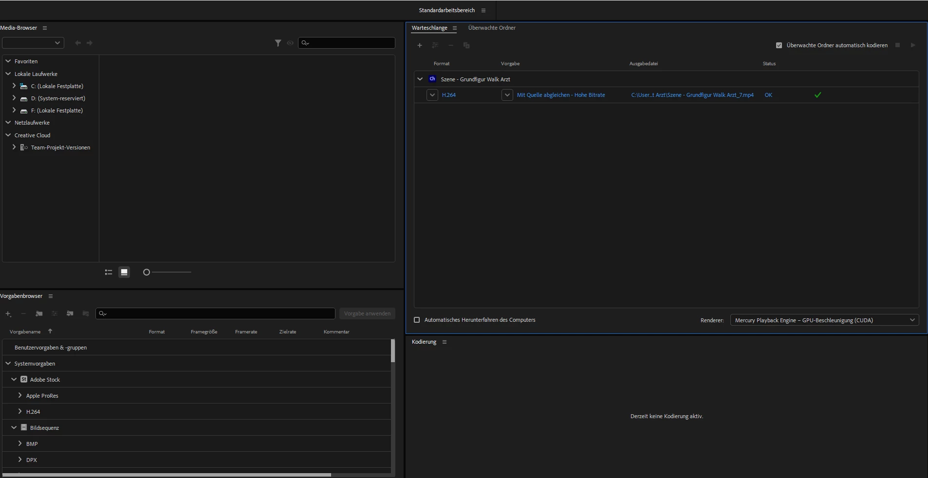

1. Die fertige Szene (Länge 22 Sek.) habe ich über Adobe Media Encoder im Format H.264 gerendert. Damit es mit Animate kompatibel ist.

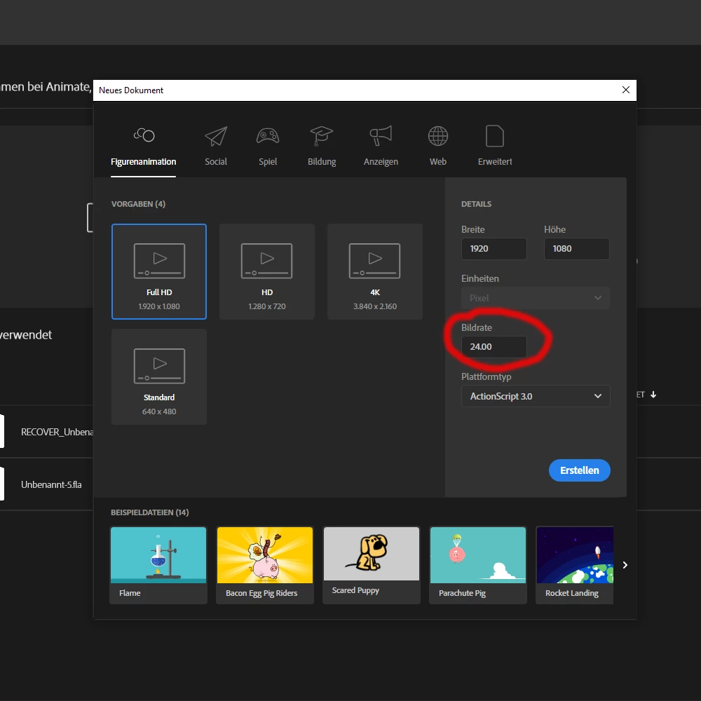

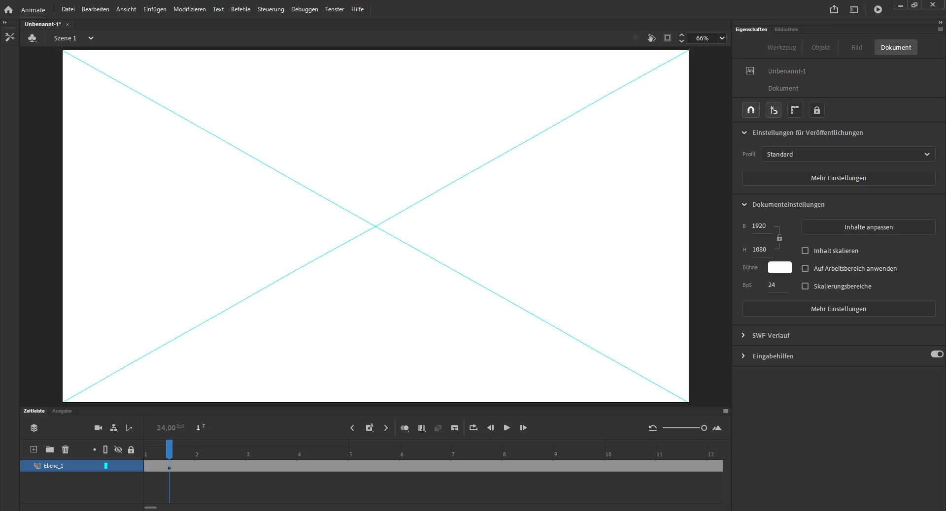

2. Anschließend habe ich in Animate ein neues Projekt geöffnet und die Bildrate von 30 auf 24 geändert. Weil ich das Video in 24 FPS gerendert habe.

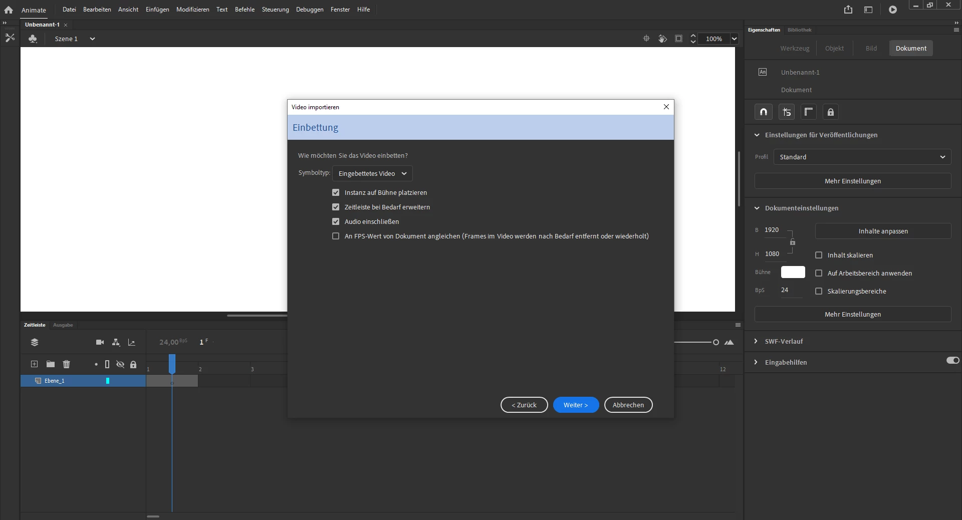

3. Über Datei>Importieren>Video Importieren...wollte ich das Video importieren.
Dort wählte ich "H264-Video in die Zeitleiste einbetten" aus und fügte mein Video hinzu.
4. Anschließend wird mir lediglich ein weißes Bild mit Linien angezeigt. Wenn ich auf "abspielen" drücke, höre ich auch den Sound vom Video.
In der "Bibliothek" ist das Video auch sichtbar.
Ich würde mich freuen, wenn ihr das Problem kennt und mir weiterhelfen könnt!
