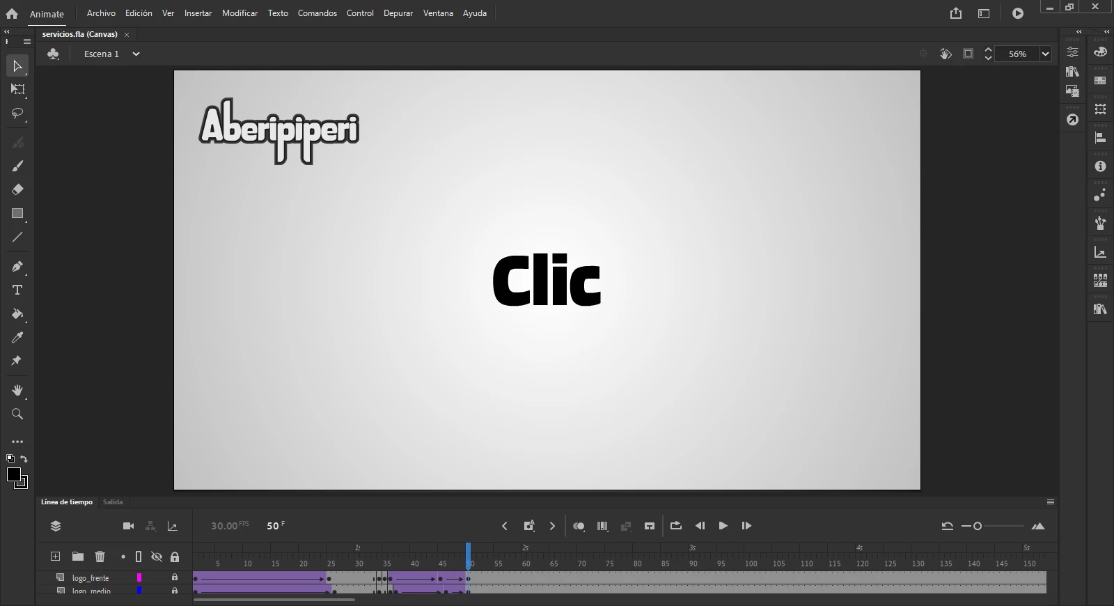

por qué no puedo prevsualizar mi archivo animate cuando importo, ya sea al escenario o a la biblioteca, imagenes JPG o PNG? si dejó la composicion sin las imágenes Sí se previsualiza, pero si pongo las imágenes se ve completamente en blaco:

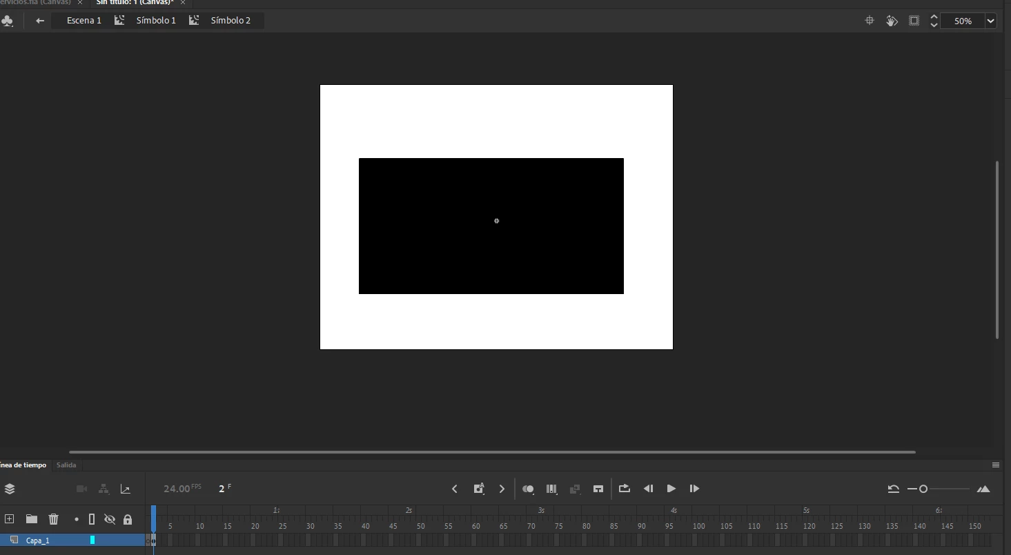

    your main timeline is problematic.  it contains an empty first frame and a 2nd frame with something in it (symbol 1?) and no code.  so, your main timeline is going to loop from first to 2nd frame and back to first, ad nauseum.
    meanwhile, anything on frame 2 will only display its first frame (which, if it's symbol 1 containing symbol 2,  appears empty)

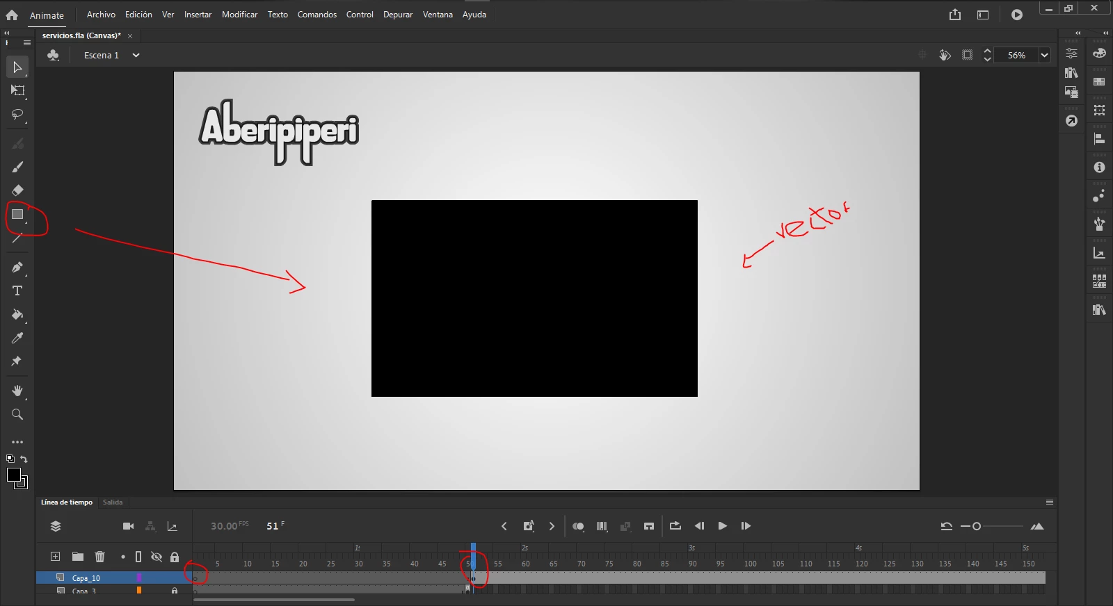

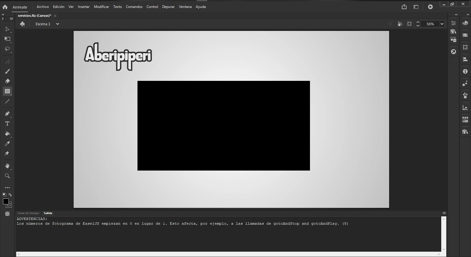

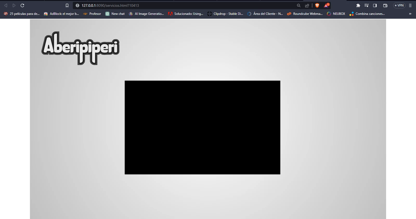

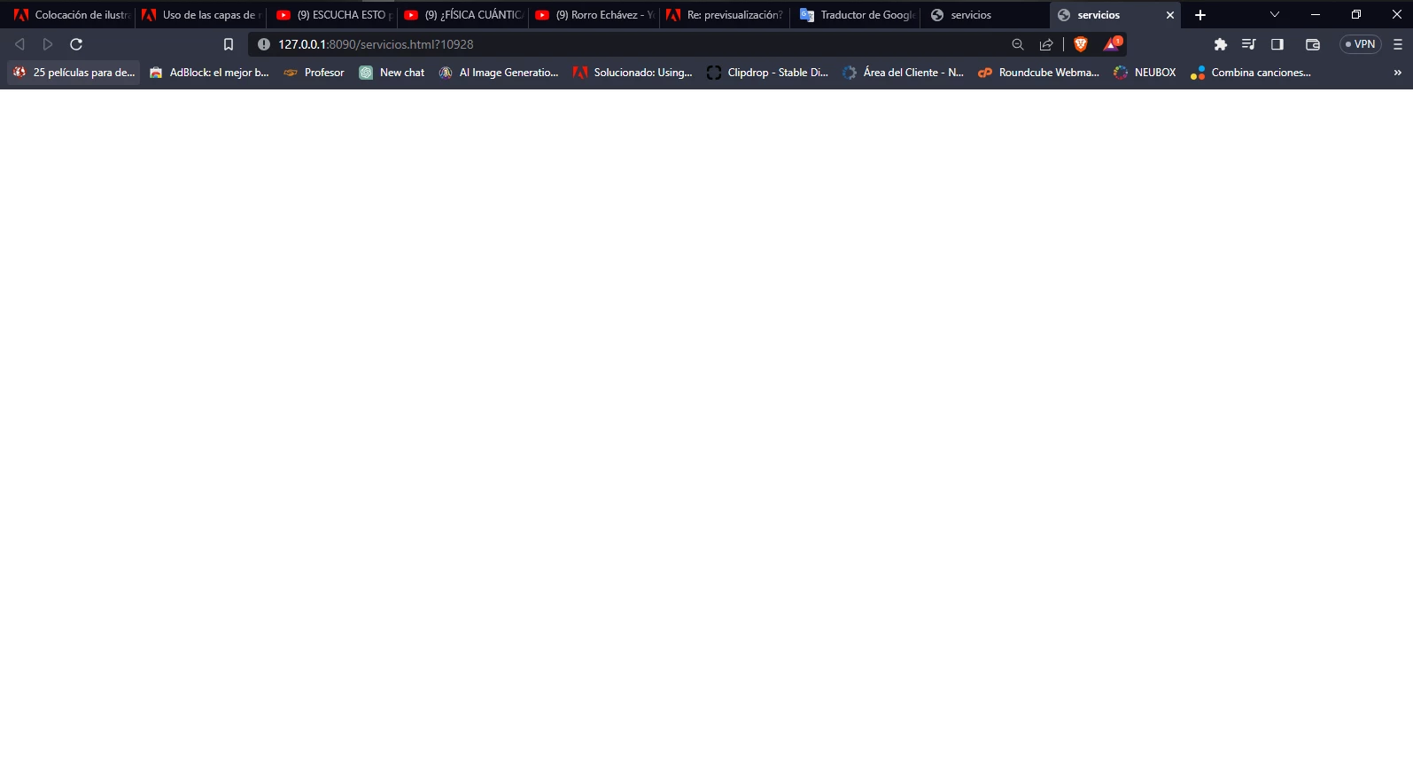

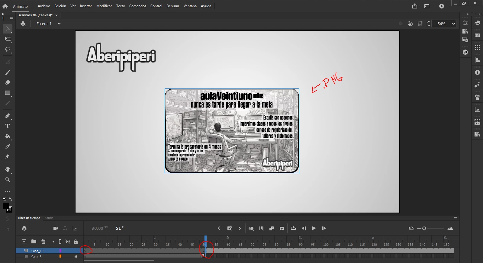

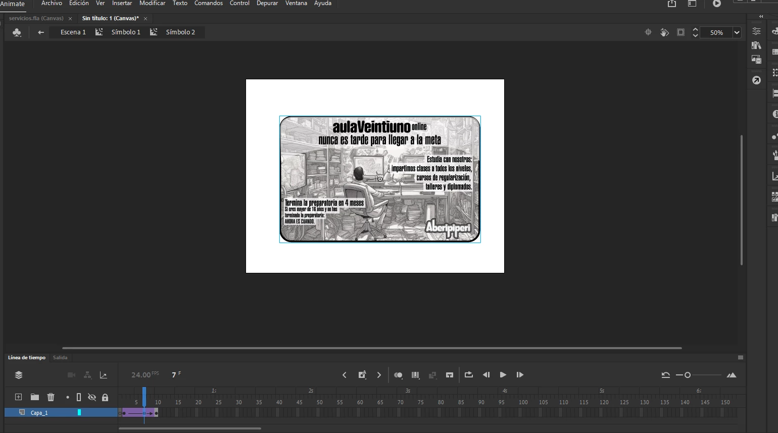

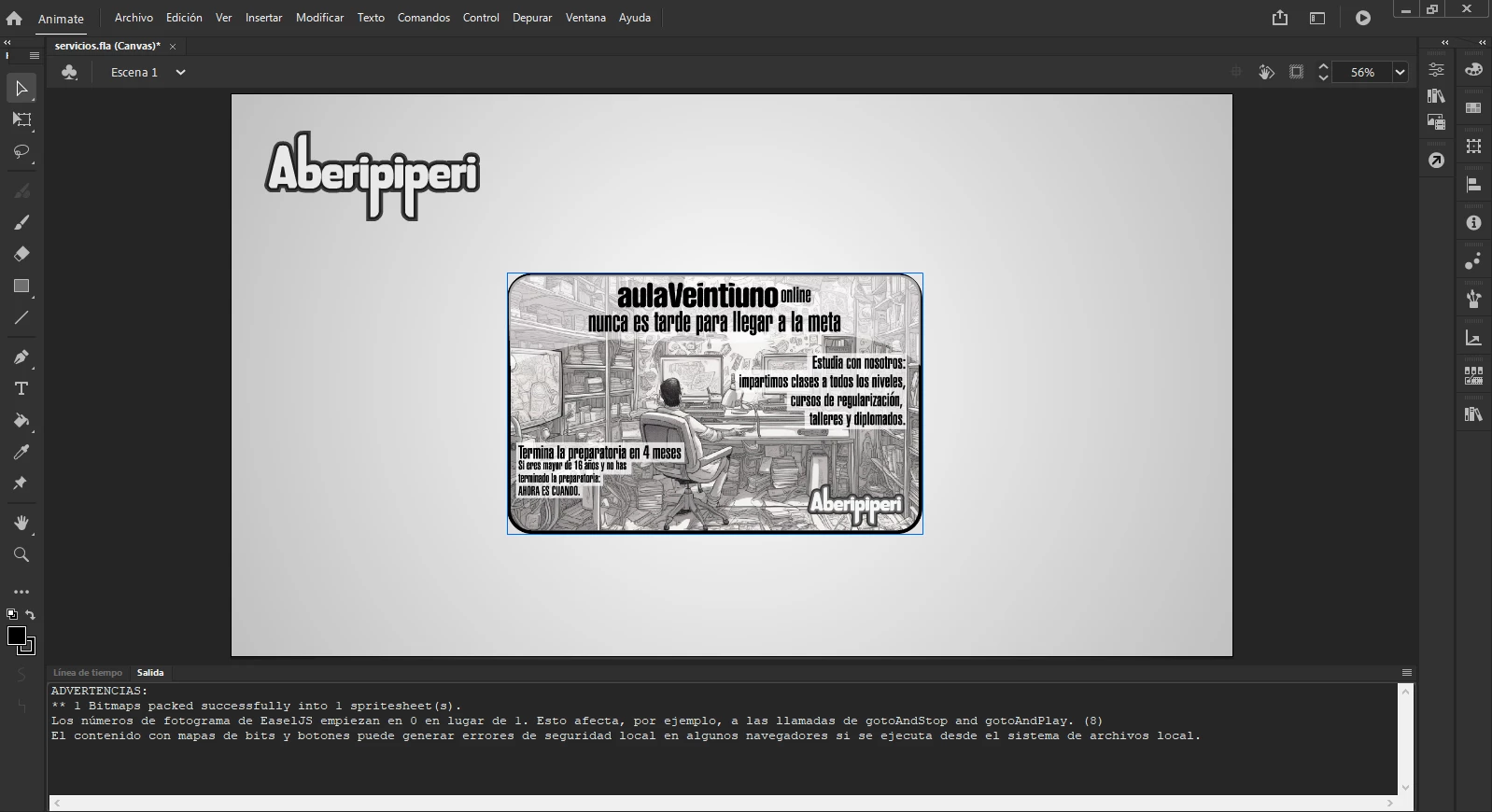

    por desgracias no se puede, pasa lo mismo, vaya, las imagenes serán más claras:
    las imagenes muestran, primero el trabajo en el escenario, luego las previsualizaciones, con un mapa vectorial no tiene problema, pero con un archivo, el que sea, png o jpg, no se previsualiza, no es un clio de película, es un gráfico, es decir, una foto importada al escenario convertida en gráfico. como se ven las imagenes son los resultados y las dos ADVERTENCIAS que marca según el caso.
