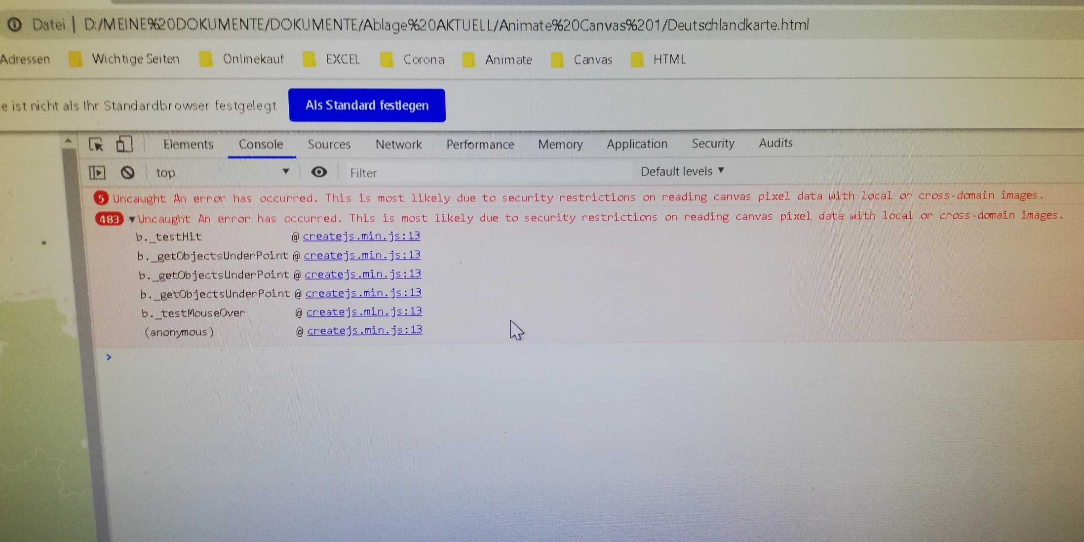

beim ersten einer html / canvas wird im browser (chrom) obwohl alles erledigt, aber der
html5 / canvas script wird nicht erledigt.
mache ich beim gehört etwas falsch?

upload your production files to a server and re-test.  that will eliminate the security sandbox error.
Danke, Problem ist gelöst.Auf dem Server funktioniert es !!
Warum funktioniert es direkt auf meinem PC nicht ??

open your browser's developer console and look for error messages.
hds26846Author
May 4, 2020
Danke für die Antwort ! Der Fehler tritt nur nach der Veröffentlichung im Browser auf.
