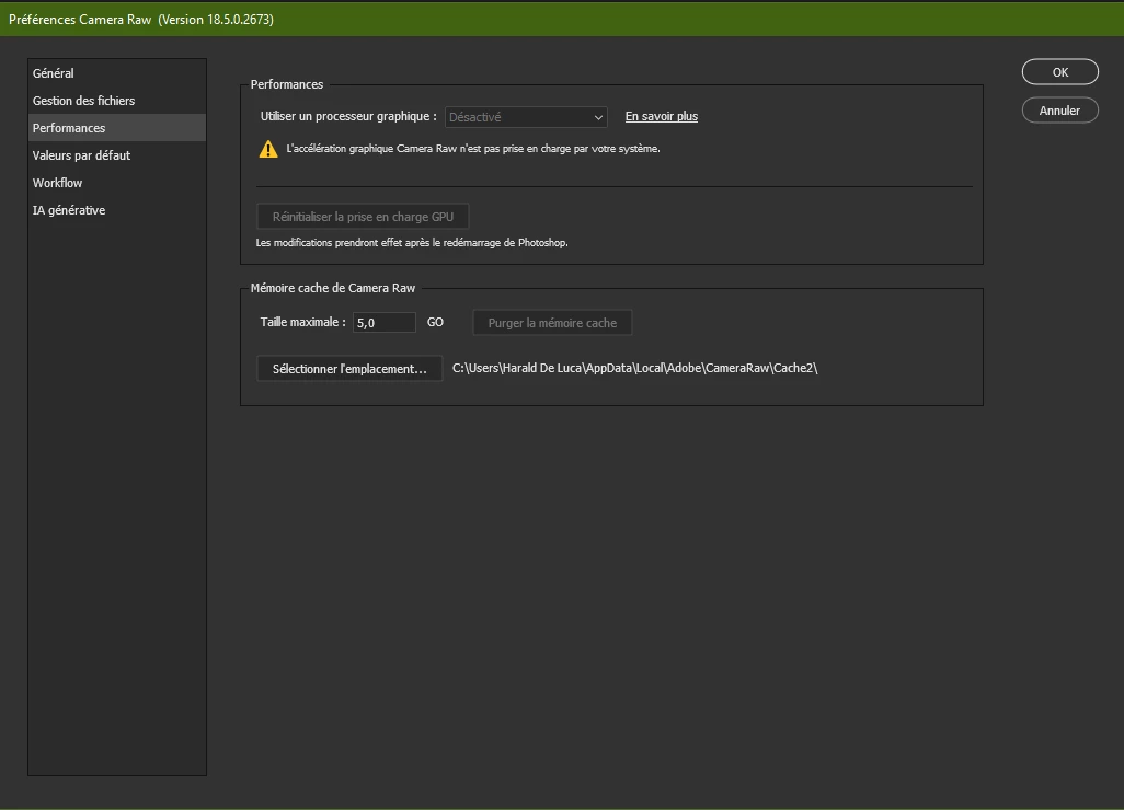

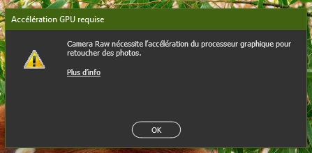

Camera Raw 18.4.1 à 18.50 ne reconnaît plus mon GPU RTX 3070. Impossible d'ouvrir son interface dans Photoshop

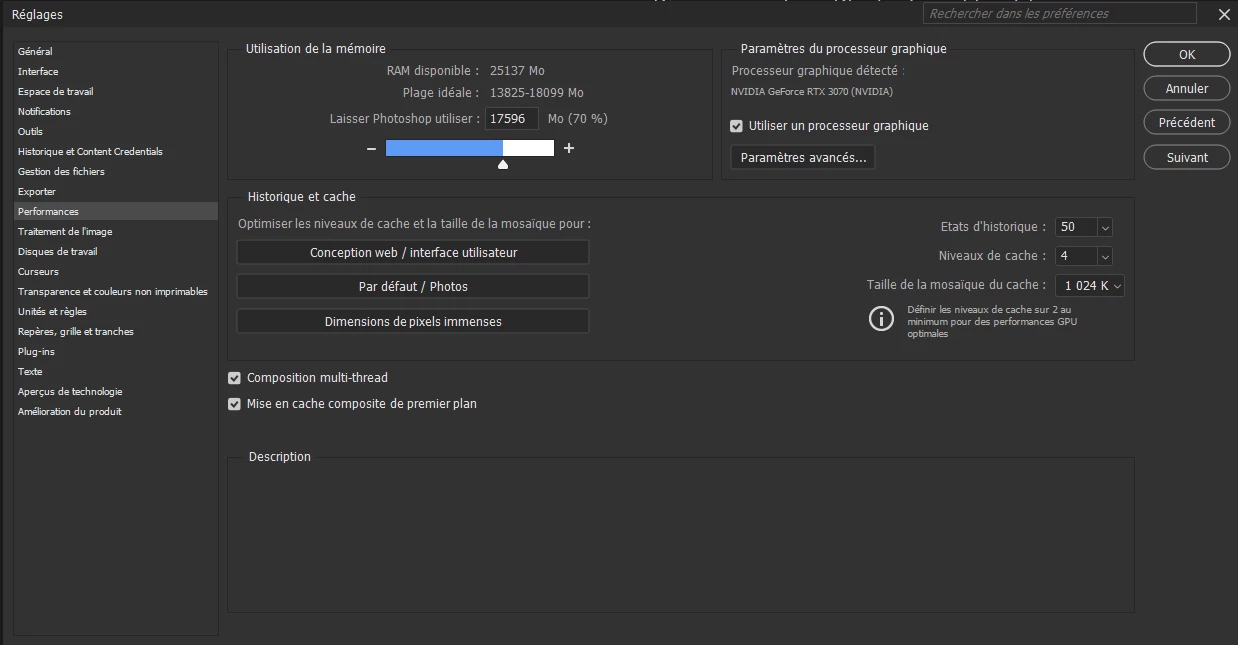

J'ai un problème. Toutes les versions depuis Camera RAW 18.4.1 à la dernière échoue de fonctionner sur ma machine. J'ai une RTX 3070 Ventus, Je suis sur Windows 10 22h2 entièrement à jour. J'ai 32 Go de Ram. J'ai la dernière mise à jour du driver NVIDIA. C'est à dire la 610.88. Mais à partir de la 18.4.1 de Camera RAW, il ne reconnait plus mon GPU. Impossible de l'ouvrir dans Photoshop. Un message indiquant que "Camera Raw nécessite l'accélération du processeur graphique pour retoucher les photos". Donc pour lui, c'est comme ci je n'avais pas de GPU. Dans les paramètres de Photoshop pour aller dans les propriétés de Camera Raw, au niveau performance, je vois ce message "L'accélération graphique Camera Raw n'est pas prise en charge par votre système". J'ai déjà cliqué sur "Réinitialiser la prise en charge GPU", "Purger la mémoire cache". Redémarrer Photoshop. Mais sans résultat positif. Pourtant Photoshop lui-même détecte bien mon GPU et il est bien utilisé. Pour le moment, je suis obligé de revenir à la version 18.4.0 pour utiliser Camera Raw. Et même la dernière version de Photoshop 27.9.1.1 incluant Camera Raw 18.5.0 ne corrige pas le problème. J'ai même déjà tenté de supprimer certain dossier dans "C:\Users\user name\AppData\Roaming\Adobe\CameraRaw" et redémarer Photoshop. Mais là aussi sans résultat positif. Donc ouais il y a clairement un souci major à partir de la 18.4.1 jusque les dernières versions actuelles de Camera Raw.
Voici quelques captures d’écran pour montrer le problème. Ainsi que les fichiers tel que le dxdiag de ma config et les logs de Camera Raw.

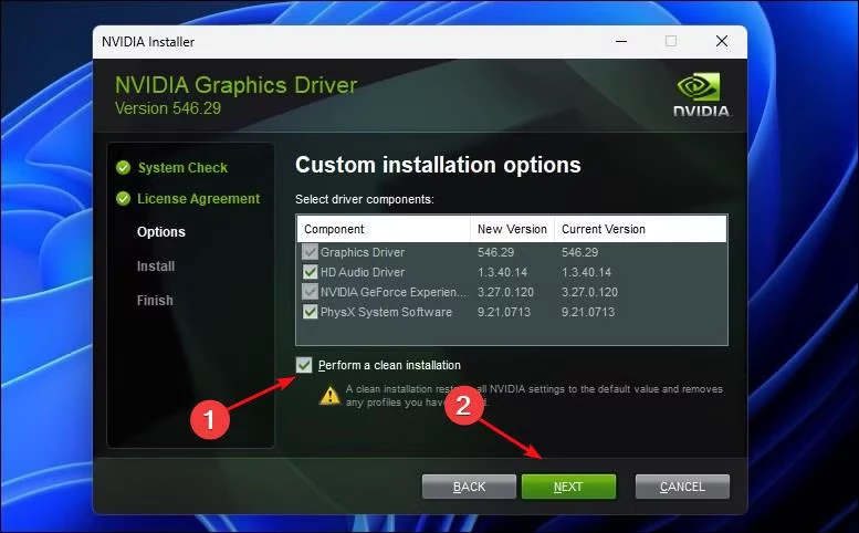

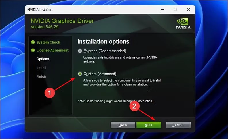

    Please try to do a clean installation of the NVIDIA driver on Windows 10.
    Choose the Custom option in the installer, the the “Perform a clean installation” option.

    Harald De Luca
    Oct 1, 2026 6:28 AM UTC
    Hello, I’ve already tried that procedure, even with the latest driver in the 500 series, but nothing changed. So, I doubt it will make any difference for this new version of Camera Raw. I’m currently using the Studio version, 616.92.

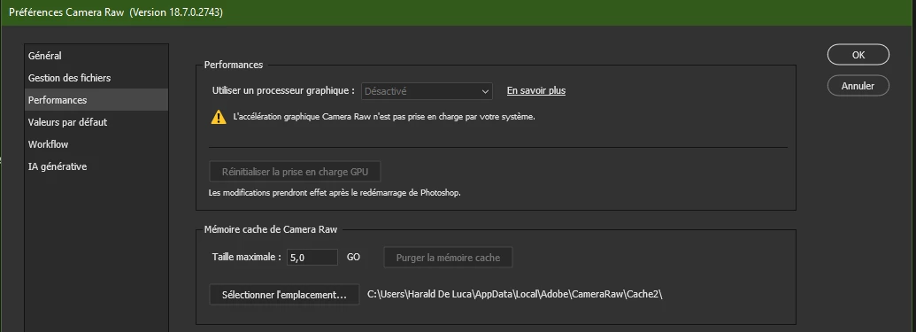

    Hi, I just saw the new Camera RAW version 18.7.0.0. Well, after installing it, I still have the same problem as with versions prior to 18.4.1: it doesn't recognize my graphics card and disables it.
    It's absolutely crazy that this problem still hasn't been fixed, despite all the issues I've already mentioned. And I'm not the only one—even people on Windows 11 are having the problem.

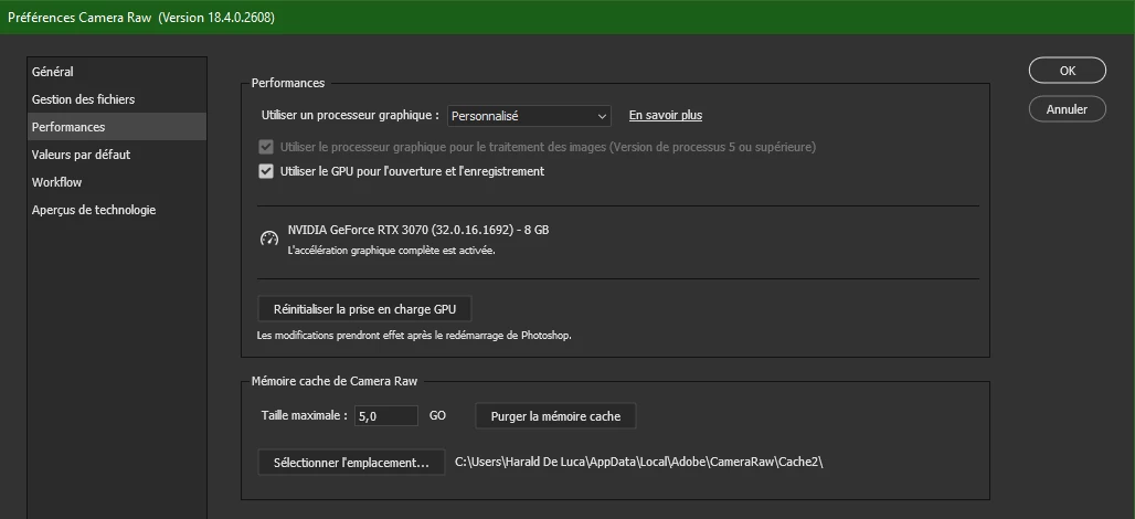

    So, I keep having to go back to the only version that still works for me: 18.4.0.0.
    Because yes, that one does detect my card.

    Just wanted to say it's good that the download link for version 18.4.0 has been restored to the Adobe Camera Raw plug-in download page.
    https://helpx.adobe.com/fr/camera-raw/desktop/troubleshoot/camera-raw-plug-in-installer.html
    There have been so many issues since version 18.4.1, after all—and it still hasn't been fixed.

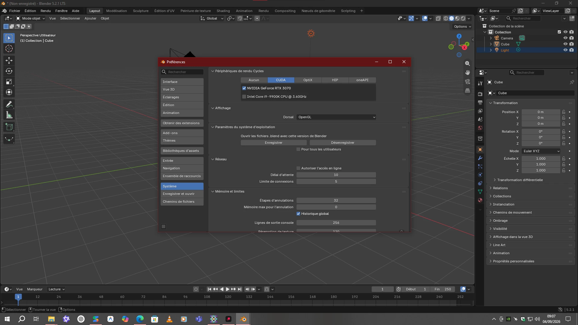

    Bonjour Harald, Do other applications detect GPU capabilities without issues? Would you be willing to install Blender and check - https://www.blender.org/download/  Take care, Peter Kirst
    Harald De Luca
    Sep 4, 2026 7:09 AM UTC
    Hello, I have a portable version of Blender (yes, why portable? Because I really use it very, very little. I'm more used to Maxon Cinema 4D). But it does detect my GPU.
