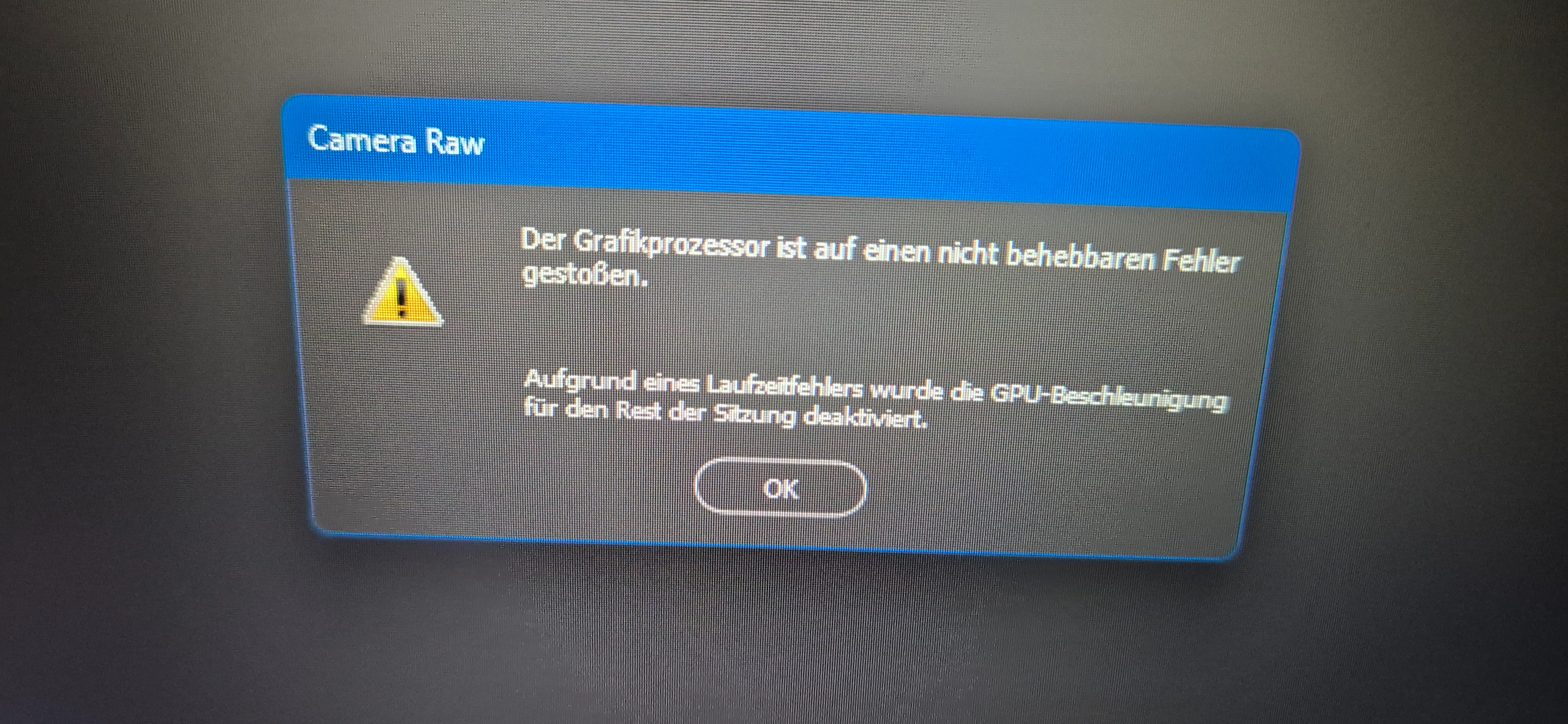

Hallo,
ich benötige bitte Hilfe:
Betriebssystem Windows 11 -22H5 - am aktuellen Stand
Grafikkarte: NVIDIA Geforce RTX 3050 TI laptop GPU  mit 4 GB speicher --> aktueller Treiber
Problem tritt auf in Photoshop - Camera raw (aktuelle Version) z. B.  KI - Himmel maskieren --> dann "Dunst enfternen"
 --> dann kommt die Fehlermeldung: Der Grafikprozessor ist auf einen nicht behebbaren Fehler gestoßen. Aufgrund eines Laufzeitfehlers wurde die GPU-Beschleunigung für den Rest der Sitzung deaktiviert.
Siehe auch Bild im Anhang Bevor das passiert ist der Regler "dunst entfernen" schon sehr langsam und reagiert verzögert.
I need help, please:
Operating system: Windows 11 - 22H5 - up to date
Graphics card: NVIDIA GeForce RTX 3050 Ti laptop GPU with 4 GB of memory --> latest driver
The problem occurs in Photoshop - Camera Raw (latest version), e.g., AI - Masking the Sky --> then "Remove Haze"
--> then the following error message appears: "The graphics processor encountered an unrecoverable error. Due to a runtime error, GPU acceleration has been disabled for the remainder of the session."
See also the attached image.
Before this happens, the "Remove Haze" slider is already very slow and reacts with a delay.
Thank you

Hi @EvaPL,
Thanks for sharing the details. GPU errors in Camera Raw can be tricky, so a few more specifics will help us investigate:
  • System info from Photoshop. Go to Photoshop > Help > System Info, then copy and paste the entire report in your reply.
  • Does the error occur with all images or only specific file types (RAW/JPEG/DNG)?
  • Are you using an external monitor or docking station?
  • Does the issue persist after restarting Photoshop or your system?
  • In Camera Raw > Preferences > Performance, is the GPU set to Auto, Custom, or Off?
Once we have this information, we can guide you through the next steps.

@Srishti Bali Thanks for your quick answer:
Following Information i have:
- it occurs at the moment  with RAW types. I don't use any external monitor or docking station. If i restart Photoshop it can occurs but sometines it doesn't occur again. Sometimes my WLAN was then interrupted.
The setting of GPU is: Graphic processor: Auto,
- System Info from Photoshop:
