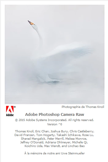

Mar 29, 2024 10:50 AM UTC
Bonjour,
En fait, j'ai pu voir comme version de Camera Raw ^O ?? et Windows 10 family.
Enfin en boitier j'ai un D500 de chez Nikon
Le n° de version est très étonnant
Peut-être est-ce la raison de la fiable utilisation de Camera Raw sachant que j'ai bien un licence CS6 que je ne peux "inaxeptablement" installer qu' une seule fois (alors que tout logiciel doit pourvoir être installer une seconde fois sur un second ordinateur surtout lors de la diminution de puissance)
Merci de vos reponses  très attendues sur le sujet mise à jour de Camera Raw sur CS6
Cordialement
Gilbert Lt
