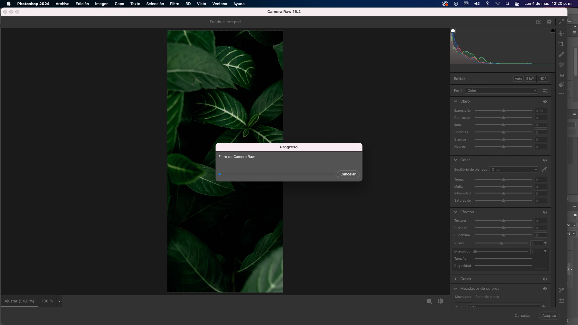

Hola todos, tengo un problema con camera RAW. En el pasado podía convertir cualquier foto o elemento dentro de photoshop en camera raw, y podía modificarlo sin problema usando todas las herramientas de Camera RAW para mejorar la imagen, y además conservaba la capa de ajustes como si fuera un eefecto en la capa, que yo podía encender o apagar. Pero ahora, desde la actualización de Photoshop 2023 y 2024 no he podido volver a hacerlo, ya que cuando lo intento. Photoshop se bloquea y me toca reiniciarlo.
¿Alguien sabe como podría solucionarlo? Tengo MacOS Big Sur versión 11.7.10 (20G1427)

Hey, @Lucy Paola35853739i979. Welcome to the Camera Raw Community. I'll help you figure this out.
Before anything else, please update the macOS to update the GPU drivers & other components of macOS.
In Photoshop, press & hold the CMD + OPT key, go to Photoshop > Settings > Camera Raw Preferences, and select 'Yes' when prompted to reset Camera Raw preferences.
Let me know if the issue exists. Thanks!
