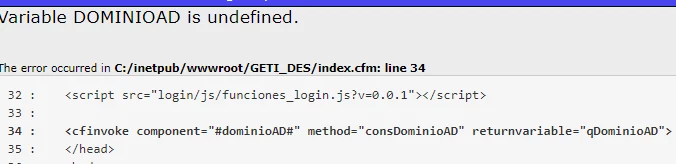

necesita declarar cfobject en Application.cfc, pero me da el siguiente error:
en Application.cfc defino de la siguiente forma:
<cfobject component="geti_des.proc.dominioAD" name="dominioAD">

    May 5, 2020 3:24 PM UTC
    Gracias, hice la prueba de esa forma pero sigue dando el mismo error;
    Si ese mismo código lo utilizo en un Application.cfm si me funciona
    Y el llamado lo realizó de esta forma:
    <cfinvoke component="#dominioAD#" method="consDominioAD" returnvariable="qDominioAD">
    Pero lo que quiero es pasar todo a un Application.cfc

    May 5, 2020 5:33 PM UTC
    Según la validación, la ruta del componente si es válida
    BKBK
    May 5, 2020 2:56 PM UTC
    Apparently, you want the object dominioAD to be available throughout the application. Hence, across every request and every session and irrespective of the component path.
    If so, then use:
    <!--- In Application.cfc --->
    <cfobject component="geti_des.proc.dominioAD" name="application.dominioAD">
    <!--- On the CFM page --->
    <cfinvoke component="#application.dominioAD#" method="consDominioAD" returnvariable="qDominioAD">
