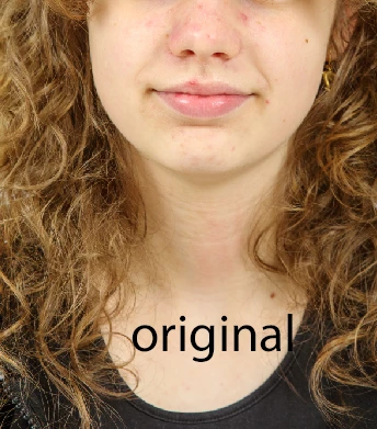

Hallo ,
Ich habe einen neuen PC und dementsprechend alles neu installiert.
Die Einstellungen habe ich genauso gemacht wie beim vorgänger PC inkl. speziell von Profis erstellten icc und icm Profil.

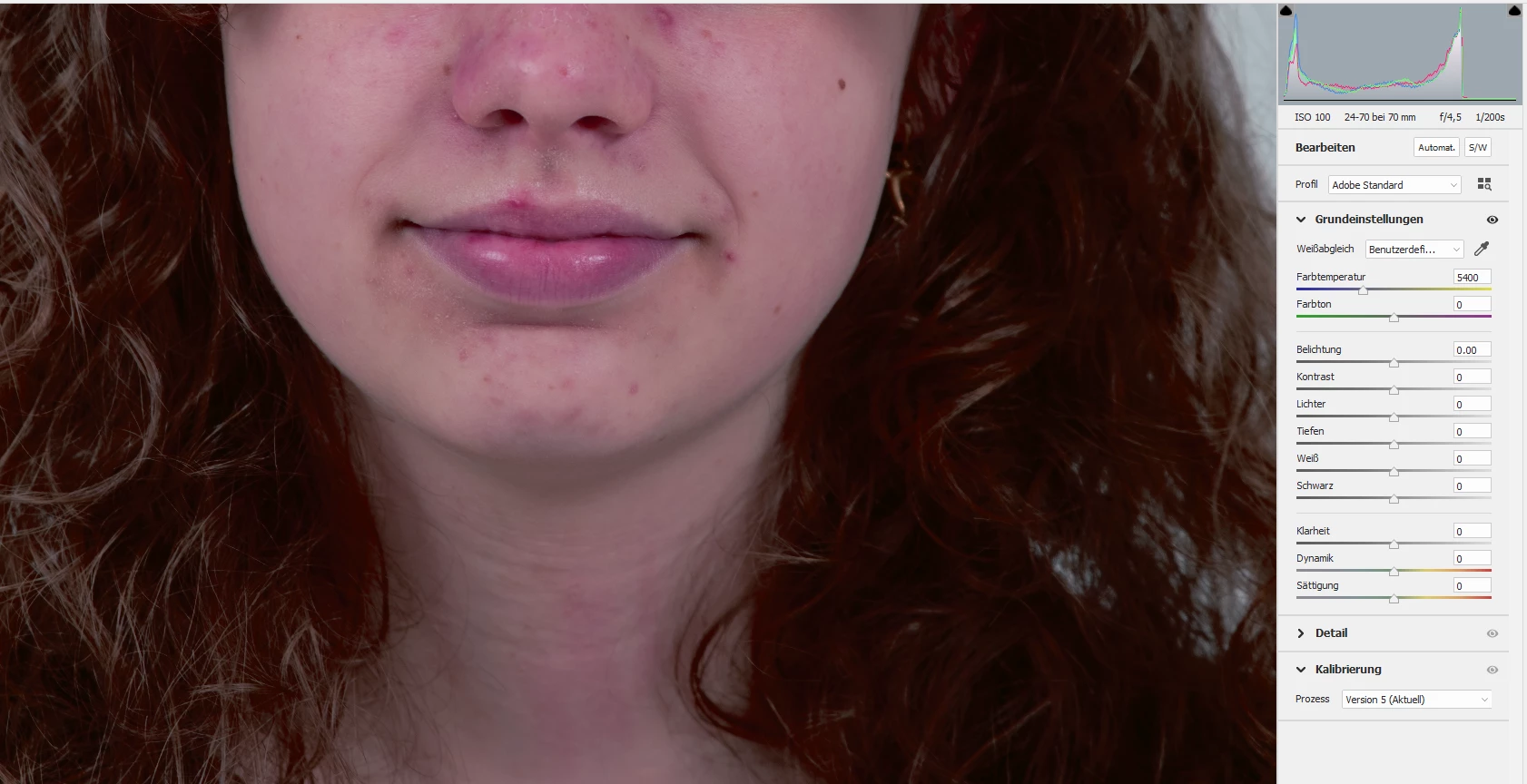

Wenn ich meine Bilder normal öffne ist alles gut , aber wehe ich öffne etwas in Camera RAW . Dort wird mir das Bild in den leuchtensten Magentatönen und viel zu dunkel angezeigt(obwohl alle regler auf null). Ich habe soweit ich konnte die Farbeinstellungen in Br überprüft ,aber kann keinen Fehler entdecken.
Habt ihr ne Idee?

    This has to be either a broken monitor profile (my first guess), or a GPU/driver bug.
    No incorrect or missing color profile in the image could produce a result like this. Even going from sRGB and assigning ProPhoto doesn't come near this.
    Also note the obviously falsely colored (too blue) histogram. The histogram is displayed with color management in these applications and is a good indicator.

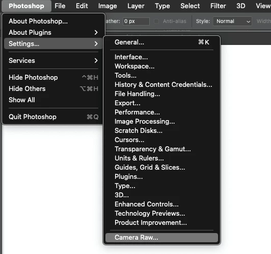

    Try resetting your ACR preferences, better?
    Hold down the Command key and select Photoshop > Preferences > Camera Raw (MacOS*) or hold down the Ctrl key and select Edit > Preferences > Camera Raw (Windows).
    Click Yes in the dialog that asks "Delete the Camera Raw Preferences?"
    *On Ventura, it is now called "Settings".

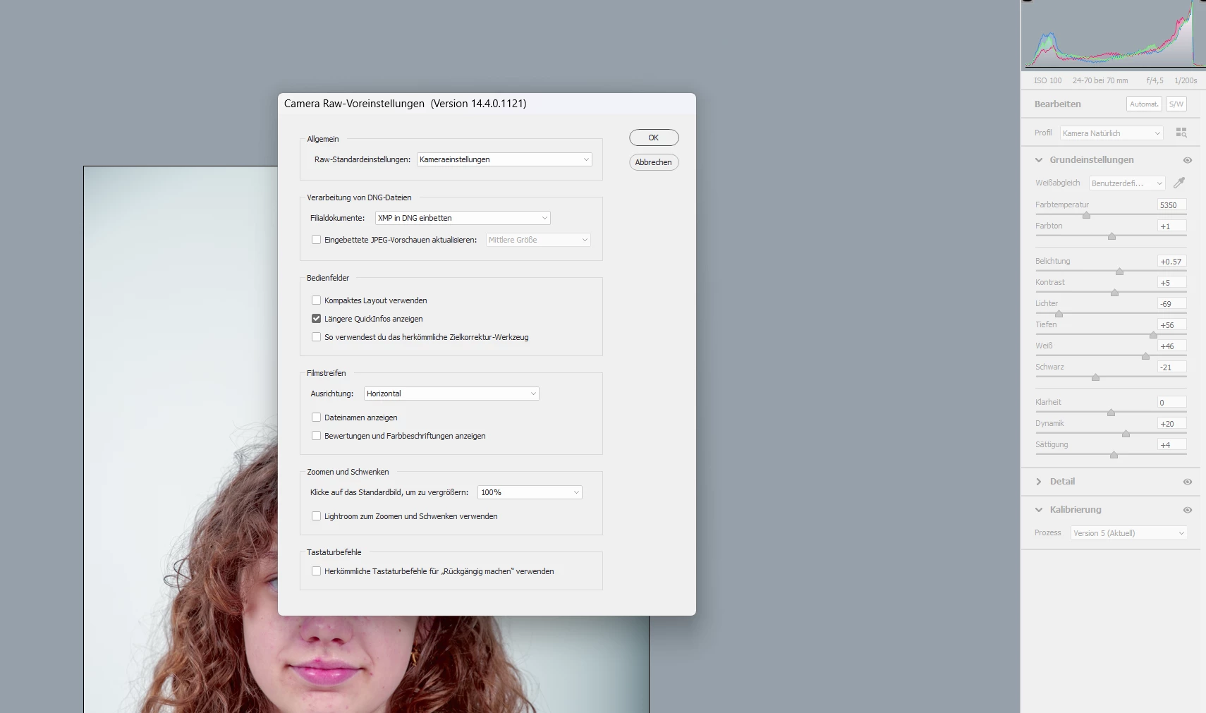

    Jun 10, 2023 6:36 PM UTC
    Wo soll ich was zurücksetzen? Da passiert nichts wenn ich STRG Taste drücke. Zurücksetzen Funktion gibt es in CameraRaw nicht.
    TheDigitalDog
    Jun 10, 2023 6:43 PM UTC
    You reset Adobe Camera Raw preferences (different from Photoshop) using the key commands from here:
