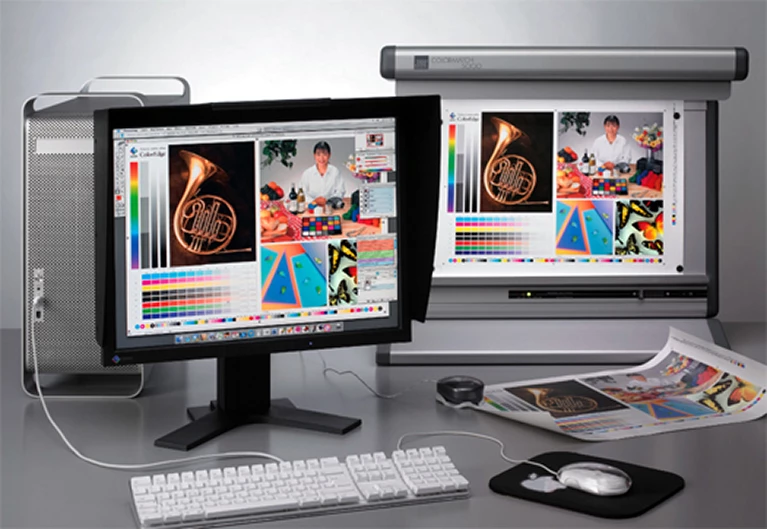

İsmi renk yönetimi olan bir sistem, kapsamı çok geniş ve uzman olanların hazırlayarak denetleyebilecekleri bir konu. Biz bu işin genel kültürünü ve bazı temel bilgileri burada vererek, öncelikle anlaşılmasını sağlamak istiyorum. Bu yaptığım ön açıklamalar, bu yazıyı okumasanız olur amacından çok, bu işi çok basite indirgeyen, bir kaç profil ayarıyla Renk Yönetimi’ni kurguladığını düşünen diğer yazılı kaynaklardan ayırmaktır. Renk yönetimi sadece bir bilgisayarda yapılabilecek bir konu değildir. Özellikle ofislerimizde kullandığımız iMac bilgisayarda bunu sağlamak kolay değildir. Ne kalibre edilebilir ne de renkleri baskıya uygun şekilde gösterir. Renkler süper parlak, şıkır şıkır görüyoruz ama gerçek hayat bambaşka.

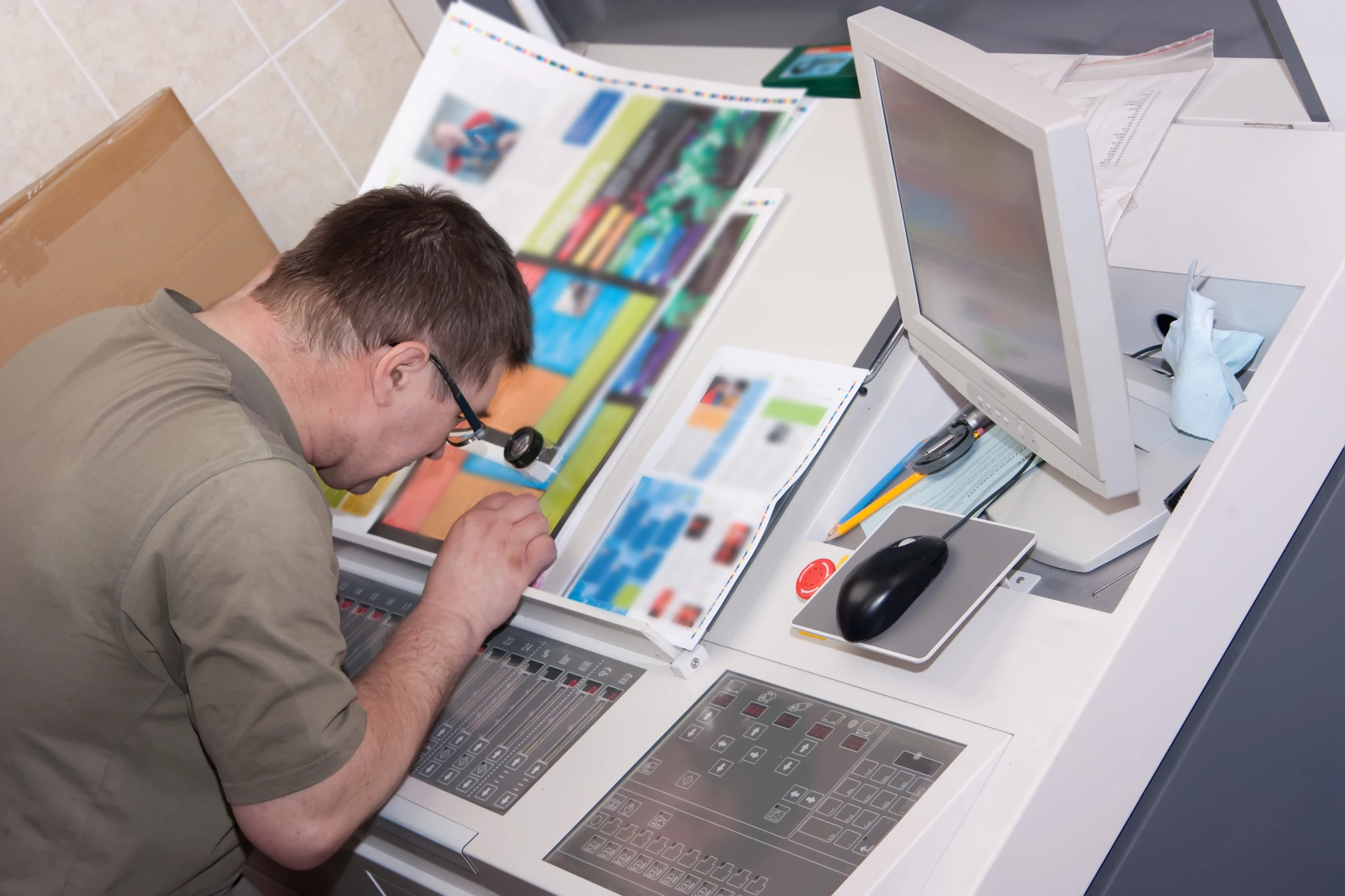

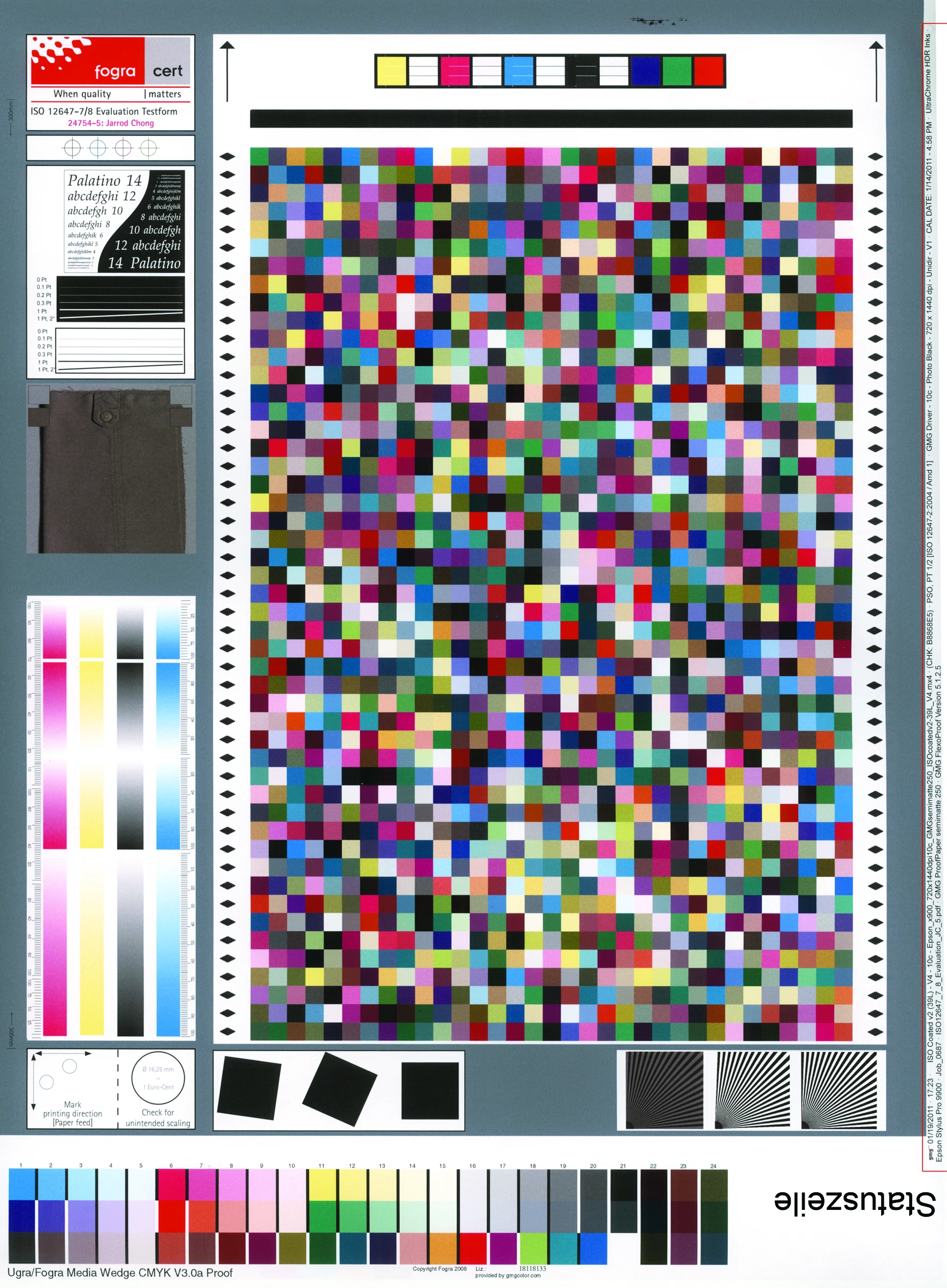

Ardından, görsel malzemeyi grafik programlarında diğer malzemelerle destekleyip matbaasına ulaştırdığında, matbaanın içinde baskı öncesi hazırlık aşamasından baskı sonrası sürece kadar önceden ölçülmüş, sistemleştirilmiş standartlar doğrultusunda devam etmeli. Matbaa’nın en azından ayda 1 kez basacağı test kağıtları, Profile Maker’lar tarafından tek tek incelenerek matbaanın ICC pofili çıkartılır. Özet olarak geçtiğim bu aşamada matbaa uluslar arası tüm standartlara uyumlu hale getirilir. Günümüzde bu konuda FOGRA standartı oldukça yaygın ve Türkiye’de sertifikalandırma çalışmaları yürütülmekte.
Üzülerek söyleyebilirim ki, ülkemizde bu standartlara uyum titizliğini gösteren tesis sayısı parmakla gösteriliyor. Matbaalarımızda, CTP ayarlarında ne yazık ki özel bir tercih söz konusu olabiliyor. Bunu çalıştığınız servislerle lütfen görüşün. Sizin yaptığınız renk profilleri (ICC) ile koruduğunuz tasarımlarınız CTP’de riplenirken kullanıcının renk profillerini yok say benzeri bir ayarla kaldırılıyor ve tesisin kendi kullandığı profil devreye giriyor. Bu da başka bir sıkıntıdır. Siz farklı baskı servisleriyle çalışırken, iş nerede basılacak ise o servisin profilini kullanarak renklere bakmalı ve prova alınmalıdır.
