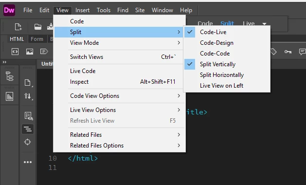

Hola a todos y a todas,
Quisiera saber si se puede (y como hacerlo) cambiar la ubicación de la previsualización en vivo de Dreamweaver, tengo un monitor ultrapanorámico, muy ancho y no en exceso alto, y la verdad es que me va muy mal tenerlo arriba cuando sería fabuloso poder tenerlo a la derecha ya que podría programar sin problemas con medio monitor y ver el resultado en la otra mitad.
¿Se puede hacer eso?
¡Muchas gracias!
Jon Fritz
Jon FritzCorrect answer
Dec 14, 2022 1:45 PM UTC
You can set your Design/Live and Code Views horizontally by...
1. Go to View > Split
2. Place a checkmark next to Split Vertically
3. Place another check by Code - Design/Live
4. You can swap the code and design/live view panels in the same location by choosing Design/Live on Right

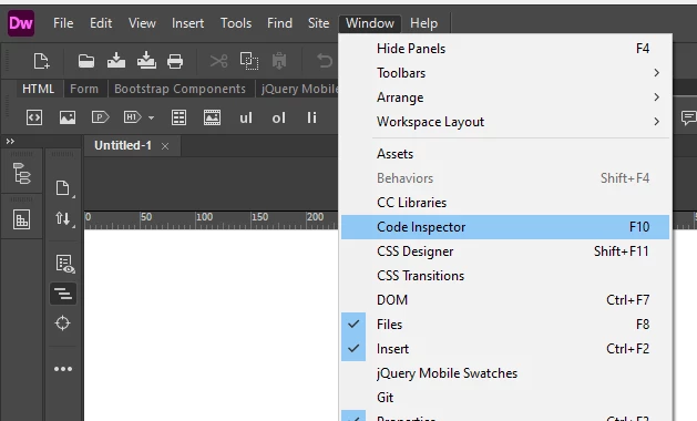

If that's not quite what you wanted, and you need to separate your code view from your Live view windows. you can do that by...
1. Set the Document to Live or Design (do not use Split)
2. Open the Code Inspector under Window > Code Inspector (or hit F10)
3. Drag the Code Inspector wherever you like
