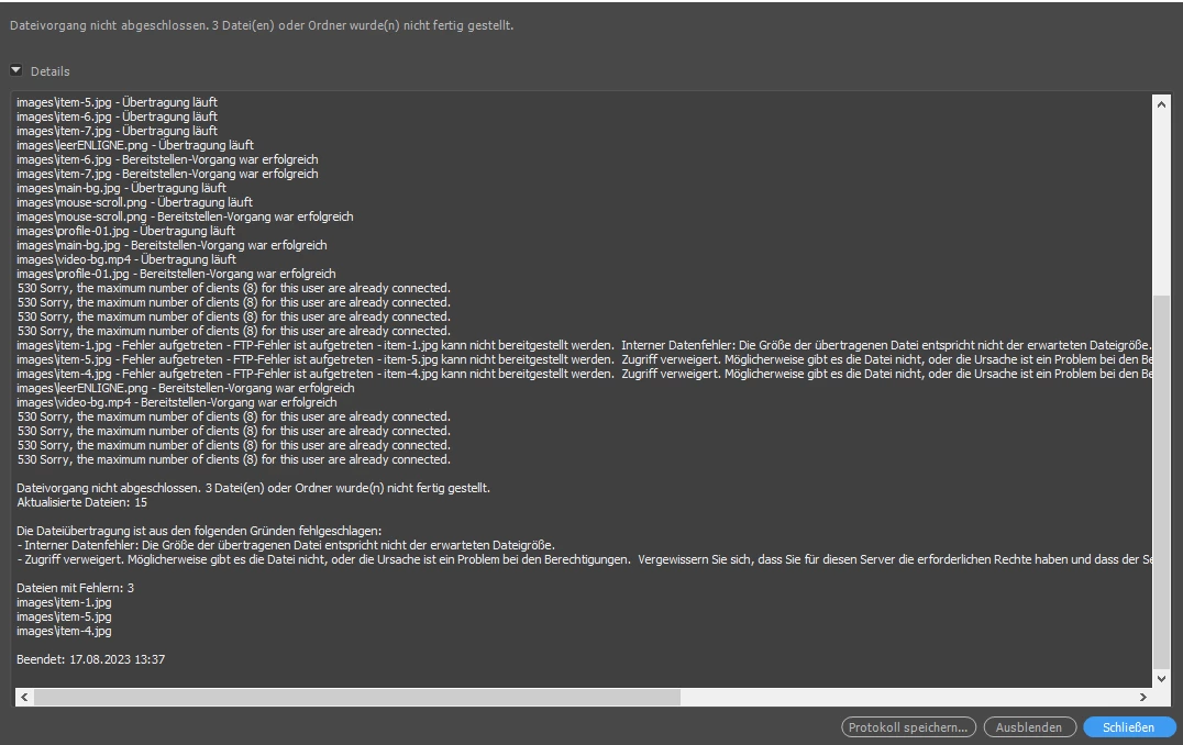

Hallo,
seit neustem kann ich einzelne Dateien nicht mehr auf meinen Server hochladen.
Passwort und Co. sind richtig, da viele Daten problemlos bereitgestellt werden. Allerdings ist es - vorallem bei Fotos im .png Format - auf einmal nicht mehr möglich diese hochzuladen. Doch an den Daten wurde nichts verändert und noch vor ein paar Wochen wurden diese Daten problemlos bereitgestellt.
Folgender Fehler tritt laut Programm auf:
"Die Dateiübertragung ist aus den folgenden Gründen fehlgeschlagen:
- Interner Datenfehler: Die Größe der übertragenen Datei entspricht nicht der erwarteten Dateigröße."
Was kann ich tun?
Viele Grüße und Danke!
Abambo

Ich würde effectif zuerst schauen, ob das Problem Dw intern bedingt ist, oder ob der Server, respektive die Datei den Fehler hervorruft. Filezilla ist dafür genau das richtige Tool.

Nancy OShea
Aug 23, 2023 8:12 PM UTC
@Piet Mundry,
This statement from your log is a concern.
"Sorry, the maximum number of clients (8) for this user are already connected."
Error 421 "too many connections (8) from this IP" mainly occurs when you open new FTP connections without closing non-active (idle) ones. If you're using shared hosting, this error may also happen because your hosting provider limits simultaneous FTP connections to prevent server overload.
Contact your web hosting provider.
I hope you find a solution.

Aug 22, 2023 9:15 AM UTC
Have you tried to use a passive mode?
Go to site configuration, on the Servers section, in the first settings screen on the lower part, you'll find a tab called "Other options", the first parameter allows you to switch to a passive mode.
You may also want to ensure that transferred files are in the correct format, by using another FTP client https://filezilla-project.org/download.php, or even the file manager provided by your host (cPanel, Plesk...).
