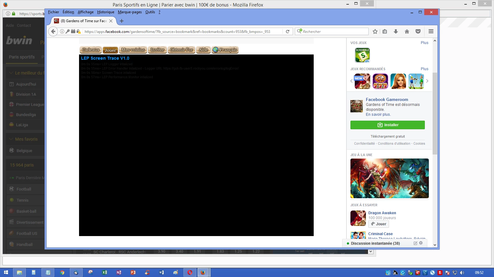

    bonjour le problème est que flash ne fonctionne pas correctement,plus possible d'ouvrir un jeu sur Facebook
    je suis sur windows 8.1 ,et le navigateur est mozilla firefox ( qui ne comporte aucune extensions).
    ce jeu est utilisé par des milliers de personnes et fonctionne très bien sur les autres navigateurs.
    la réponse est simple vous me direz d'utiliser un autre navigateur mais cela ne résout pas ce problème.

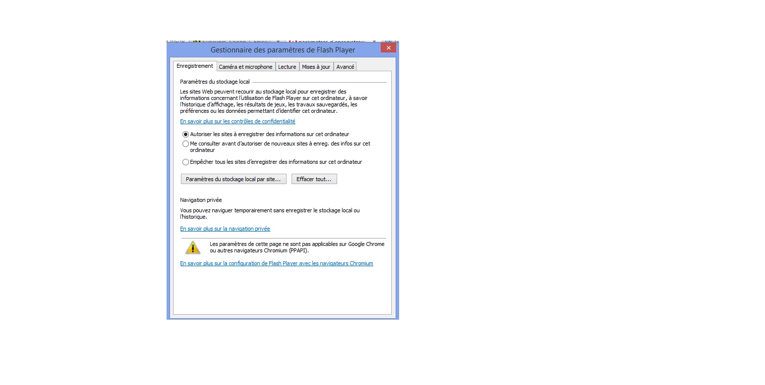

    Sorry about that.  The browser UI is problematic.  We have to validate that when you click on our dialogs, that they're not being obscured or disguised by an attacker.  If we cannot confirm authoritatively that you can see the dialog (which is not perfectly possible all of the time), then we ignore your click.  As you can imagine, this approach is imperfect, but the best of the available bad options.
    For Firefox (and basically any browser besides Chrome), you can use the Flash Player option in the Windows Control Panel, which does not have these problems.
    Simply go to Start > Settings > Control Panel (or Start > Settings on Mac), then choose Flash Player.  Select the Storage tab, and choose Allow sites to save information on this computer.
    May 10, 2017 8:14 AM UTC
    merci pour votre réponse, je suis allé dans le panneau de configuration sur adobe flash player et j'ai constaté que le réglage est déjà sur autoriser,cela ne résout pas ce problème.bonne journée.
