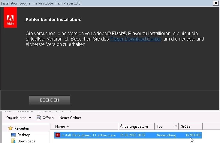

When you run the file install_flash_player_13_active_x.exe I get on many computers, the German (translated with Google Translate) error message:
"Error during installation: You try to install a version of Adobe Flash Player that is not the latest version. Visit to get the latest and most secure version of the Player Download Center. "
Why these "wrong" error message on many computers? Why does the installation on other computers without any Problems?

Beim Ausführen der Datei  install_flash_player_13_active_x.exe erhalte ich auf vielen Computern die deutsche (übersetzt mit Google Translate) Fehlermeldung:
„Fehler bei der Installation: Sie versuchen, eine Version von Adobe Flash Player zu installieren, die nicht die aktuellste Version ist. Besuchen Sie das Player Download Center, um die neueste und sicherste Version zu erhalten.“
Warum erhalte ich diese „falsche“ Fehlermeldung auf vielen Computer? Und warum funktioniert die Installation auf anderen Computern ohne Probleme?

Hi bzam,
You'll need to run the uninstaller (Uninstall Flash Player | Windows) first and then the ESR build will install.
Maria

Hi bzam,
Maria
