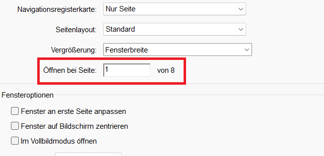

Der von mir beschriebene Effekt tritt bei allen meinen pdf-Dateien auf, die sämtlich aus anderen Anwendungen seit vielen Jahren mit dem Adobe PDF Drucker (früher Distiller?) erstellt wurden. Ich schildere Ihnen mein Problem in Einzelschritten: Das folgende Bild zeigt die ursprüngliche Einstellung.
 Ich öffne die Miniaturansicht, aktiviere die erste Seite, gehe oben auf „Seiten einfügen“ und wähle die Option „Vor“.

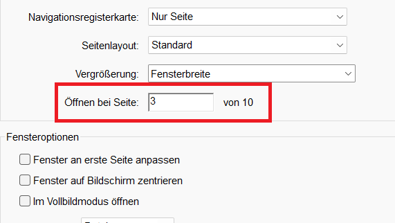

In den Dokumenteigenschaften ist automatisch aus der zu öffnenden Seite 1 die Seite 3 geworden.
 Das eingefügte Dokument hat 2 Seiten. Die App hat also dafür gesorgt, dass das neue Dokument mit derselben Seite (jetzt die Seite 3) geöffnet wird wie das Dokument vor dem Einfügen der Seiten. Ich möchte das nicht. Das Dokument soll mit der neuen Seite 1 geöffnet werden. Ich kann das manuell erreichen, indem ich in den Dokumenteinstellungen die 3 mit der 1 überschreibe. Das aber ist lästig, zumal ich häufig Dokumente oberhalb der Seite 1 ergänze, denn das Aktuelle soll immer oben stehen.
Übrigens, lösche ich eine der beiden eingefügten Seiten, wird aus der zu öffnenden Seite 3 eine 2; lösche ich auch die zweite eingefügte Seite, wird aus der 2 wieder die 1. Mit anderen Worten, Adobe Acrobat besteht darauf, dass die ursprünglich eingestellte Startseite immer die Startseite bleibt, unabhängig davon, wo sie steht.
