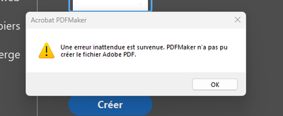

Lorsque j'utilise l'outil "créer un fichier PDF" et que je tente de créer un pdf à partir d'un fichier word, le message d'erreur suivant apparait "une erreur inattendue est survenue. PDFMaker n'a pas pu créer le fichier Adobe PDF".

New Here ,
Apr 10, 2023 Apr 10, 2023
Merci pour votre réponse.
Je vous confirme que le problème ne se produit que avec les fichiers Word.
Je vous confirme que MS Word est repris dans la liste :
Voici une capture des messages d'erreur :
Avec l'outil "combiner"
Et :
Avec l'outil "créer pdf" :
