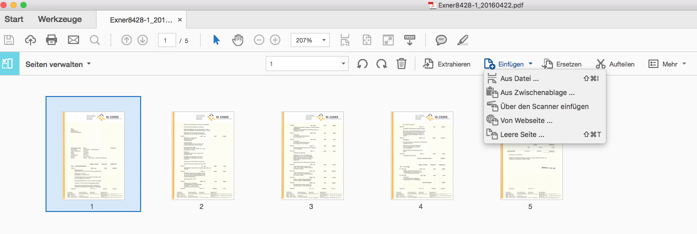

- Öffnen eines mehrseitigen pdf-files mittels Adobe Acrobat
- Werkzeug: Seiten verwalten
     erstellen und bearbeiten: Seiten verwalten
- Einfügen über Scanner
- Default Einstellungen

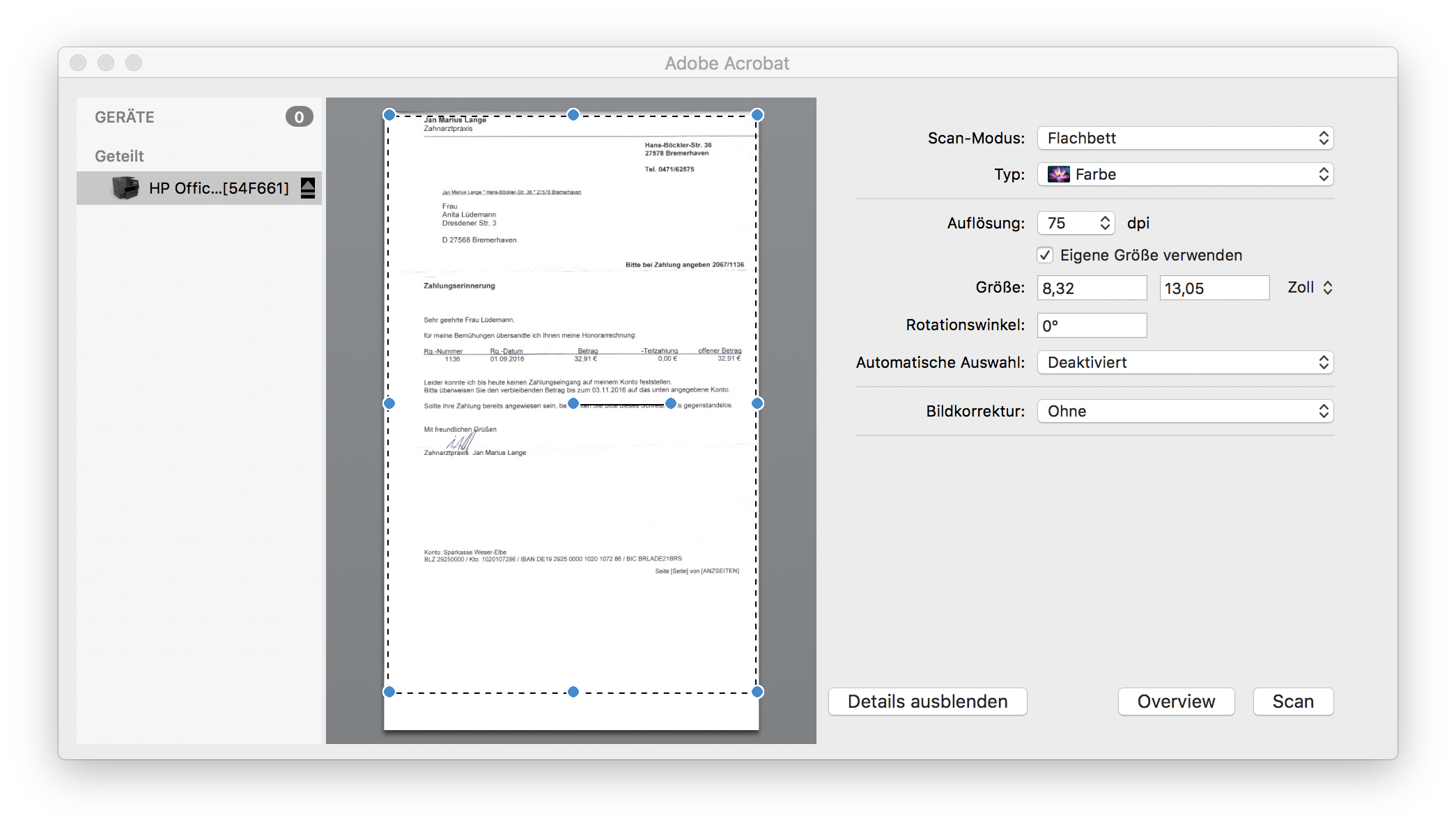

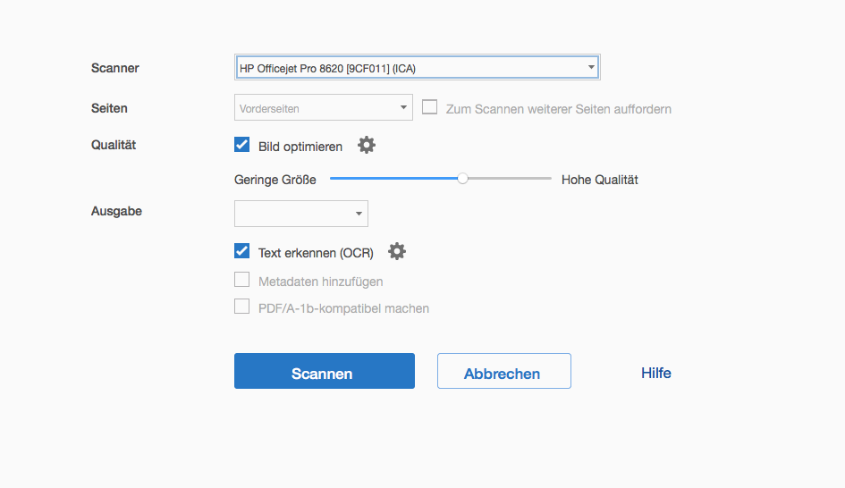

New Here ,
Aug 25, 2016 Aug 25, 2016

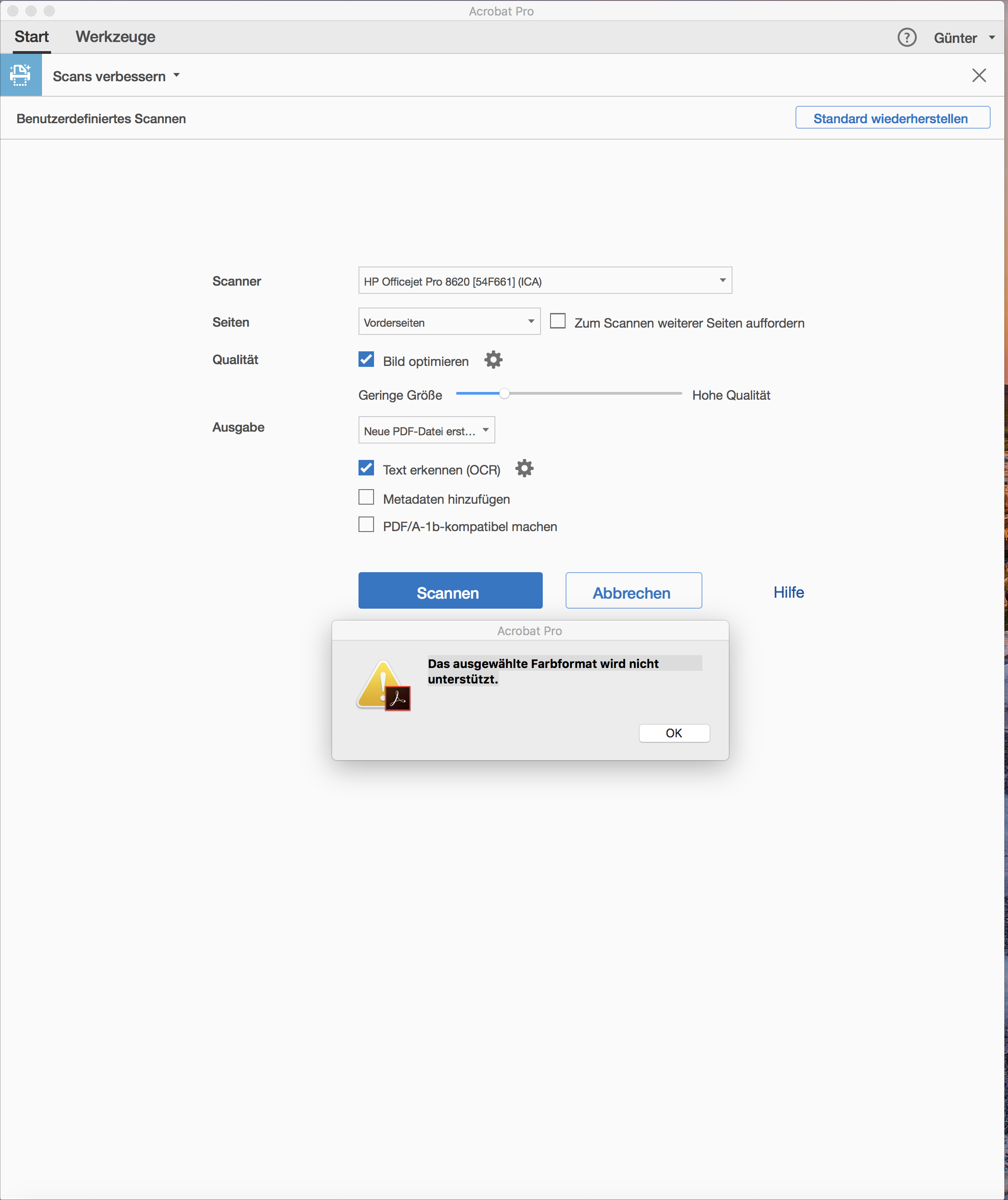

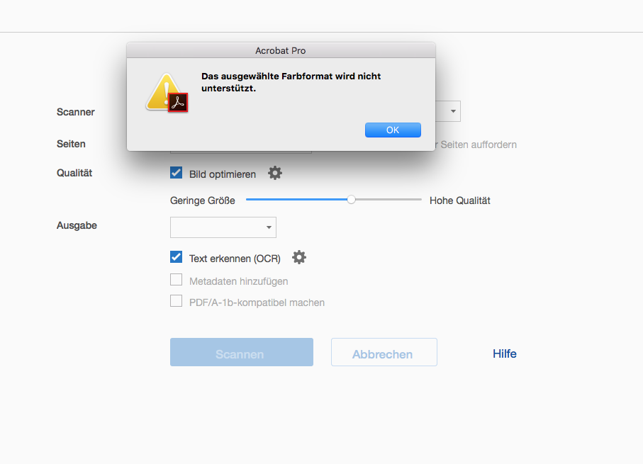

Hallo,
habe das gleiche Problem auf OS Sierra
Vielleicht gibts ja eine Lösung
Gruß Günter
