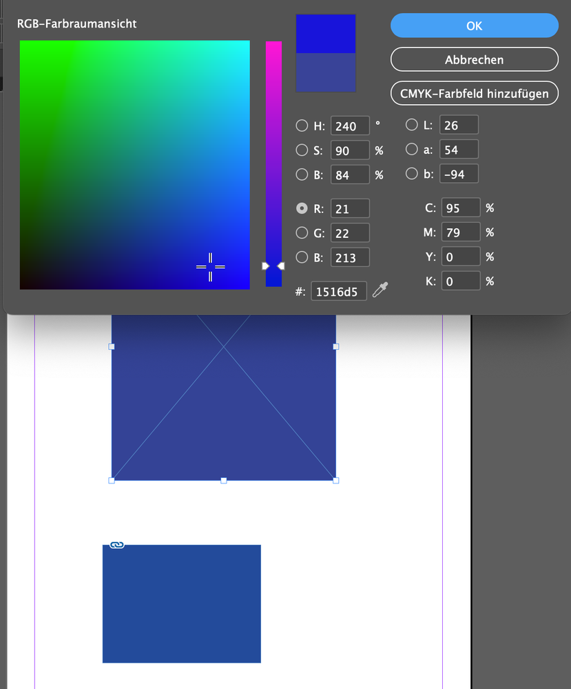

New Here ,
Jun 20, 2024 Jun 20, 2024
Ich habe keine Lösung, sondern seit vorgestern dasselbe (?) Problem: Seit ich Acrobat installiert habe, arbeitet Indesign nur noch mit einer eingeschränkten Farbpalette. Ich habe auf dem Mac alle Preferences und Caches Adobe betreffend gelösch, Acrobat gelöscht, Indesign neu installiert. Selbst alte Indesign-Dokumente wechseln nach dem Öffnen die Farbe. Auf dem Screenshot oben das Blau, das ich haben möchte und unten, was ich bekomme.Bildschirmfoto 2024-06-20 um 08.55.18.png
