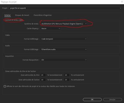

Bonjour,
Alors c'est un probleme de carte graphique, dans premiere pro, vous allez dans fichier > reglages du projet > generalités
et là dans le menu lecture et rendu video : si c'est en " Accélération GPU Mercury playback Engine (OpenCL) " vous changez en "logiciel mercury playback Engine uniquement. " et un si de suite si vous etes en "logiciel mercury playback Engine uniquement ".
J'espere vous avoir aidé
Cordialement
Elouan

Dec 16, 2020 Dec 16, 2020
Merci ça marche pour moi
