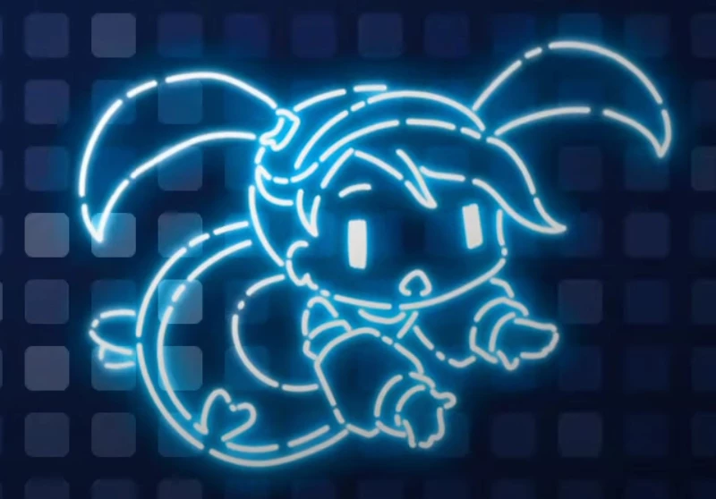

 ・左の犬のイラストを【RTA Japanの待機画面】に出てくる、
  右のキャラクターのニュアンスを再現したい。

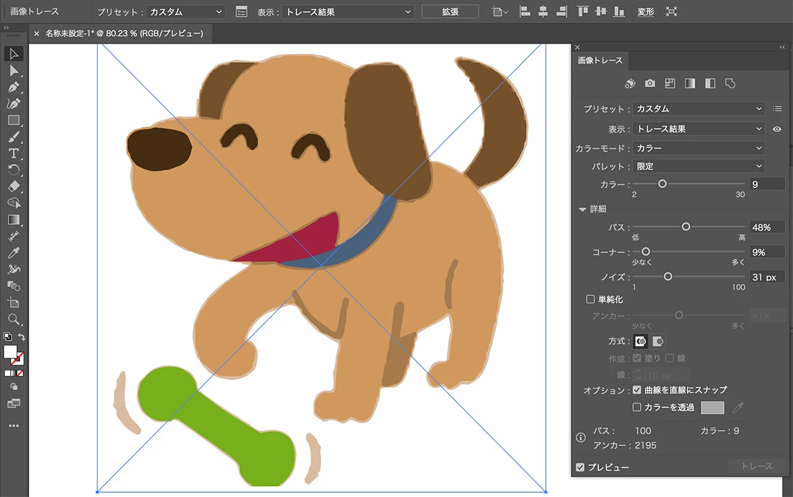

 ・犬素材をペンツールでパスを描き
  グローをかける。しかしイメージ通りに光らない。
 ・犬素材をマスクで切り抜きSaberで光らせる。
  しかし平面レイヤーが含まれてしまうため、
  顔や足、尻尾をうまいことレイヤー分けすることができない。

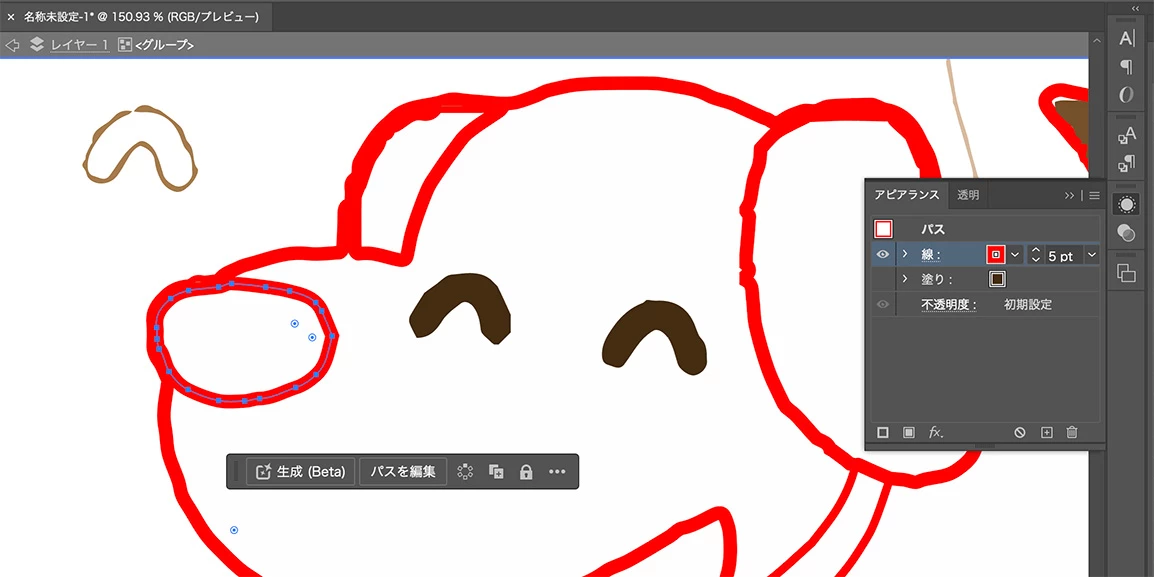

「画像トレース」を使用している場合は、複合パスになっている可能性があるので、右クリックして「複合パスを解除」すれば、四角の外枠と犬のアウトラインに分かれると思います。
ペンツールで描いている場合は、画像のレイヤーとは別のレイヤーでパスを描けば画像の色は関係ないと思うので、作業の手順を教えていただかないと原因はわかりません。
参考ですが、今回の作業手順は、
「画像トレース」を実行。
パスが重なっているので、残すパスをロックして不要なパスは削除しています。
複合パスがあれば、解除してから不要なパスを削除します。
残すパスは、線を追加して塗りの表示を消します。
ガタガタになっているパスは「スムーズ」を適用して修正します。
今回は、グループを選択して一度にスムーズを適用しています。
不足しているパスがあれば書き足します。
塗りが残っていないか確認。

⚪︎私が試して紐解けなかったこと
 ・イラレに犬の画像を取り込なんだ際、
  背景のグレー色レイヤーと切り分けができない。

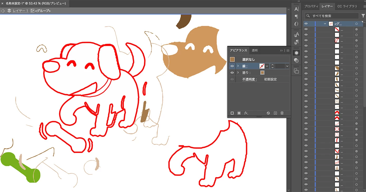

参考ですが、今回の作業手順は、
「画像トレース」を実行。
不足しているパスがあれば書き足します。
塗りが残っていないか確認。
