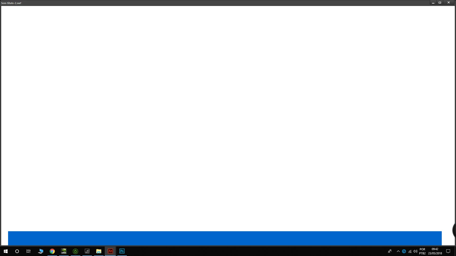

Estou com um problema que está me tirando o sono !
Já tentei de tudo para resolver esse problema mas não consegui !
Meu problema é o seguinte , eu abro o Adobe Animate 2018 , vou em ActionScript3.0 para começar uma nova animação , porem quando vou mudar o tamanho do palco de 550 por 400 para 1920 por 1080 os desenhos que faço não acompanha o palco deixando as laterais do palco a mostra , esse problema começou de uns dias pra cá . Crio um retângulo pegando de uma ponta do palco a outra , mas quando dou um Ctrl+Enter as laterais ficam branca mostrando o palco na animação , ta muito difícil de animar assim !
Será que vocês podem me ajudar ?
Exemplo :
Um retângulo pega de uma ponta do palco a outra preenchendo assim o palco todo !
Mas quando vou verificar apertando Ctrl+Enter as laterais estão em branco ,e quando eu exporto a animação e vou ver ta mostrando as laterais brancas do palco não sei mais oque fazer !!!
Já desinstalei limpei todos os registro do animate e reinstalei o programa mas não consegui resolver meu problema !!
Agradeço desde já a todos

    Muito obrigado pelos arquivos e pelo vídeo.
    Vi aqui.
    Então, realmente não é um problema. É apenas como o Flash Player está escalonando seu filme.
    No Animate CC, o padrão é "showAll".
    "Especifica que o aplicativo inteiro seja visível na área especificada, sem distorções e mantendo a proporção original do aplicativo."
    StageScaleMode - Referência da API Adobe ActionScript® 3 (AS3  )
    No Flash CS6, o padrão é "noScale".
    "Especifica que o tamanho do aplicativo seja fixo, permanecendo inalterado mesmo que haja uma alteração no tamanho da janela do player."
    Você pode conferir isso escrevendo a seguinte action em qualquer documento AS3:
    trace(stage.scaleMode);
    Resumindo: no Animate CC o modo de escala padrão do palco tenta mostrar tudo sem distorção e no Flash CS6 o conteúdo não é escalonado. Ou seja: é apenas a forma de exibição. O seu conteúdo está certinho nessa área de 1920 x 1080. Não se preocupe.
    Se para você funciona melhor o modo do Flash CS6, coloque a seguinte action no seu documento do Animate CC:
    stage.scaleMode = "noScale";
    Espero que tenha ajudado e não deixe de avisar se ainda tiver alguma dúvida.

    Hadryanno001
    July 4, 2018
    Boa tarde a todos
    Meu amigo João César o problema que tinha com as laterais com o palco do Animate CC consegui resolver com essa action
    Mas agora apareceu um problema semelhante antes eram com as laterais do palco agora estou tendo esse problema com a parte de cima do palco e de baixo , na verdade crio um desenho com a action que você me passou e fica tudo certo, porem agora na parte de cima e de baixo do palco, o desenho ultrapassa o palco , mesmo eu fazendo o desenho no limite do palco sem ultrapassar para parte de fora do palco ! quando dou um Ctrl + Enter o desenho ou a animação fica maior que o palco , msm sem eu exceder o limite do palco !
    Isso ta acontecendo apenas nas partes de cima e de baixo
    Será que mais você pode me ajudar ?
    Agradeço desde já
