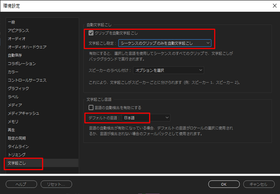

①「文字起こしベースの編集」ワークスペースを設定します。これは文字起こし編集を行うのに最適なワークスペースです。
②Premiere Proの「環境設定」⇒「文字起こし」で「クリップを自動文字起こし」にチェックを入れ、「文字起こし設定」は「シーケンスのクリップのみを自動文字起こし」に設定し、「デフォルトの言語」は「日本語」に設定します。

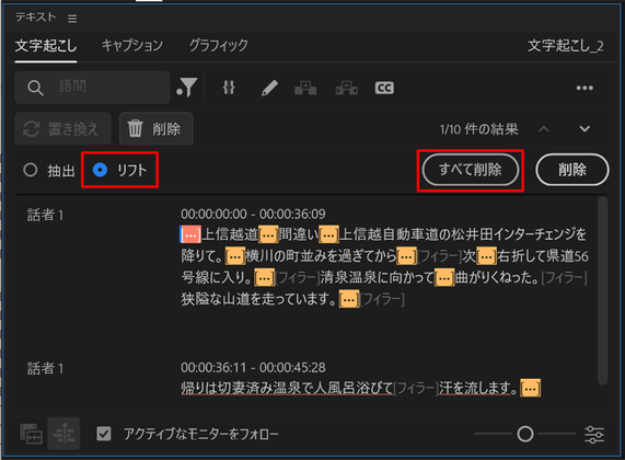

⑤「フィルター」アイコンをクリックし、開いたメニューから「語間」を選択します。「語間」は無音の部分を削除することができます。
*「テキスト」はテキストの編集、フィラーワードは「え~」とか「あ~」等のつなぎ言葉を削除できます。

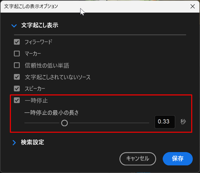

「検索設定」を選択すると、語間(一時停止)の最小の長さを調整できます。
⑥語間が検出され、「削除」ボタンが表示されますので、「削除」ボタンをクリックします。
*黄色は検出された語間で、橙色は現在選択されている語間です。「ᐱ」または「ᐯ」アイコンをクリックして前後の語間へ移動できます。
⑦次の画面で、「リフト」を選択し「すべて削除」をクリックします。
*「リフト」は単なる削除で、「抽出」はリップル削除されます。

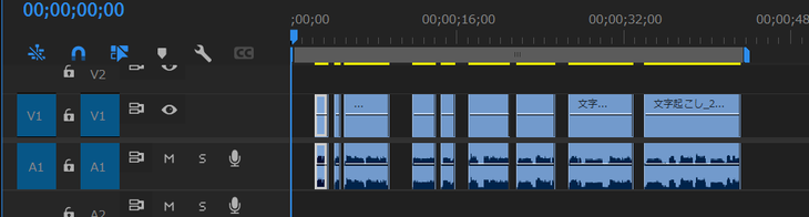

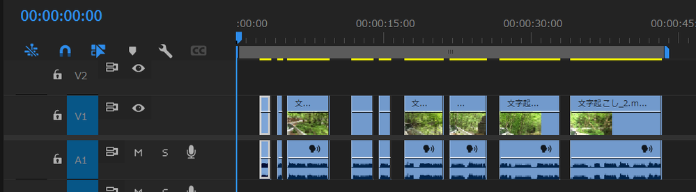

⑧語間が削除されます。

150kwさん、画像付きで丁寧な解説ありがとうございました!
この方法なら何かダミー画像を置いて処理した後、音声だけを書き出せば希望のものが出来ますね!
ありがとうございます。Auditionのバグが修正されるまではPremiereで対応出来そうです。

>この方法なら何かダミー画像を置いて処理した後、音声だけを・・・・・
ダミー画像または映像なしでも.mp3ファイルで書き出しできます。
下図は、ビデオトラックを非表示にし、文字起こしした音声トラックを.mp3ファイルに書き出し、さらにそのファイルを読み込んだものです。
