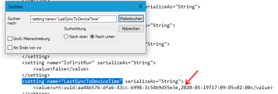

Du suchst eine bestimmte Datei, die "user.config"-Datei, in der du eie Ziffer ändern sollst.
Öffne dazu den Texteditor: Klicke dazu auf Start und tippe Editor ein. Klicke dann auf den Eintrag Editor, damit das Programm sich öffnet.
Kopiere folgende Textzeile (erst markieren, also mit dem Cursor über die Zeile fahren bei gedrückter Maustaste und danach die Tasten STRG + C drücken):
C:\Users\MEIN_NAME\AppData\Local\Adobe_Systems_Incorporate\DigitalEditions.exe_Url_qyaa14c3q2yckzgdtukp5ltfvp1pdpdu\2.0.0.0
Füge die Zeile in den Texteditor ein (in das weiße Programmfenster klicken und die Tasten STRG + V drücken.).
Ersetze in dem Text MEIN_NAME durch deinen Windows-Benutzernamen.
Kopiere die geänderte Zeile (mit deinem Namen), indem du sie markierst und dann STRG + C drückst.

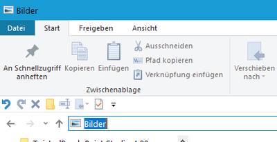

Öffne dann den Windows-Explorer. Klicke hinter den Text in die Adresszeile des Windows-Explorers, sodass der Text(egal, welcher) blau erscheint:
Drücke dann STRG + V und füge damit die lange Textzeile ein und drücke die Enter-Taste.
Es wird dadurch der Ordner geöffnet, in dem sich die gesuchte Datei user.config befindet:
Klicke mit der Kontextmenütaste auf diese Datei und wähle aus dem Menü Öffnen. Der Texteditor erscheint mit dem Inhalt der user.config-Datei.
Klicke im Texteditor auf das Menü Bearbeiten und dann auf Suchen.
Füge folgenden Text in das Feld Suchen nach ein:
<setting name="LastSyncToDeviceTime"
Klicke auf Weitersuchen.

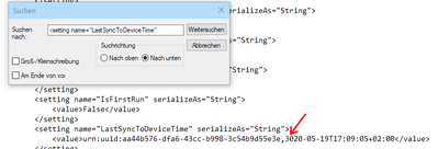

Es erscheint darunter die Zeile mit dem Datum, das verändert werden soll. Markiere nur die erste Ziffer der Jahreszahl und tippe die neue Ziffer ein, zum Beispiel 3.
Schließe das Suchen-Fenster und drücke danach die Tasten STRG + S zum Speichern der geänderten Datei user.config..
