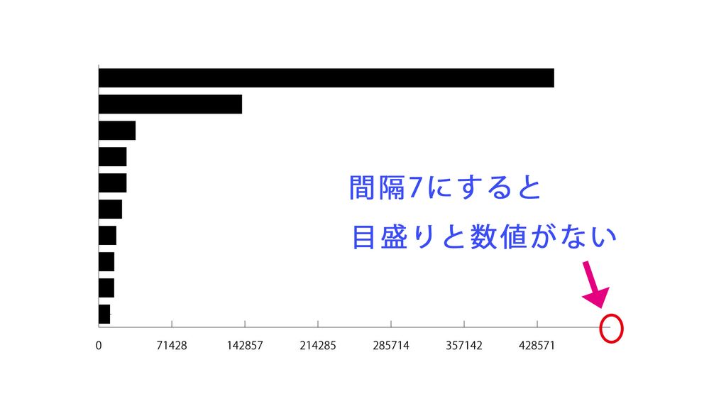

    ご返信ありがとうございます。
    そのようにすると一応できたのですが、
    なぜか間隔を7にすると「最大値の数値」と「目盛り」が表示されません。
    間隔は6でも8,9でも目盛りと最大値の数値が表示されます。
    しかし、7だけなぜか表示されません。不可解です。
    追試してみました。確かにそうなりますね。
    割り切れない値であるため(循環小数にもなっていない)かと思い、最大値を490000にしてみたところ、間隔7でも最大値の数値と目盛りが表示されるようになりました。
    ただし、500000からいきなり490000にしただけではダメで、一度間隔を正常に表示される数値に変更した後、7にするといった手順を踏む必要がありました。
    この結果から、やはり演算に無理がかかっているための結果であろうと思いますが、それ以上のことはちょっと分かりません。
    以下のページから、不具合報告をされておくと、将来のバージョンで修正されるかもしれないです。
    https://www.adobe.com/jp/products/wishform.html

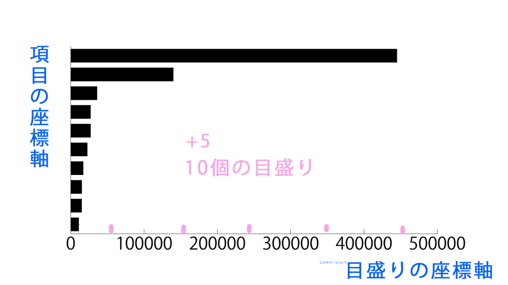

    Sep 21, 2021 8:52 AM UTC
    ご回答ありがとうございます。少し理解できました
    しかし、やはり目盛りを7つにする方法が分かりません。
    グラフ設定→数値の座標軸で
    目盛り長さ 短い目盛りを
    各ラベルあたり 2本の目盛りを入れる
    にすると5本の目盛りに5本目盛りが追加されて、10本の目盛りができます。
    1本では何も変わりません。
    1枚目の画像の「数値の座標軸」の目盛りを2枚目の画像のように7本にしたいのです。
    これはどうすればできるのでしょうか?
    ※画像では目盛りの座標軸となっていますが、これは数値の座標軸の間違いです。
