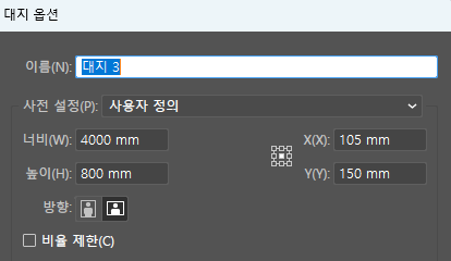

일러스트에서 대지사이즈를 4000mm(w)x800mm(h)/3000mm(w)x800(h)로 설정하고 현수막 작업을 했는데요, AI파일을 다른 컴퓨터에서 열면 사이즈가 아예 다르게 저장이 되어있습니다.
두 작업물을 한번에 작업했는데도 불구하고, 두 작업물 간 높이사이즈 또한 다르게 저장되어 있구요.
이 문제를 해결하기 위해 제가 어떤 행동을 취할 수 있을까요?
해당 사이즈의 현수막을 제작하려고 하는데 저장할 때마다, 위와같은 아트웍 사이즈 임의 변경 문제가 발생합니다. 사이즈는 작업했던 것보다 작게 표현됩니다.

혹시 내보내기를 하셨을때 사이즈가
딱 떨어지는것이 아닌 1-3정도의 값의 오차가 발생하실까요?
해당 하는 문제라면 아트보드 사이즈를 지정할때 위치값의 문제일 수 있습니다.
지금 처럼 보이는 대지 옵션에서 우측의 X,Y위치값이 예를들어 158.8, 127.6 등 이렇게 .이 붙은 값을 소수점 단위를 지우고 정수로 변경 158,127등으로 변경하고 한번 저장 해보시겠어요?

같은 문제로 어려움을 겪고 있습니다. 혹시 이 문제를 아예 해결할 수 있는 방법은 없을까요? 다른 컴퓨터에서는 소수점이 뜨지 않는데 제 컴퓨터에서만 대지와 도형 등에서 소수점이 발생합니다. 소수점이 붙어있는 대지들은 이미지화 했을때 무조건 1픽셀이 더 추가되어 출력됩니다.

혹시 일러스트이 셋팅을 한번 보시겠어요? 보통 이부분의 문제의 경우 소수점 (단위 설정의 불일치 또는 픽셀 그리드 정렬)이 원인입니다.
일러스트레이터는 벡터 프로그램이지만 최종적으로 이미지를 내보낼때 픽셀기반으로 레스터화가 진행되며 이때 사이즈가 소수점으로 끝나면 픽셀이 맞춰 떨어지지않아서 반올림과정에서 의도치 않은 1픽셀이 추가되거나 누락될 수 있습니다.
일단 두 PC의 일러스트레이터의 단위 설정이 mm으로 통일이 되어 있는지 확인이 필요합니다.
한컴퓨터가 mm 단위인데 다른 PC에서는 pt 단위나 px단위를 쓴다면 그 과정에서 소수점 오차가 발생 할 수 있습니다.
그리고 새문서 생성시 픽셀 그리드 정렬 옵션을 해제하고 기존 파일도 마찬가지로 픽셀 그리드 정렬을 해제 해 보시겠어요?
변형 패널에서 픽셀그리드 정렬을 해제 합니다.
