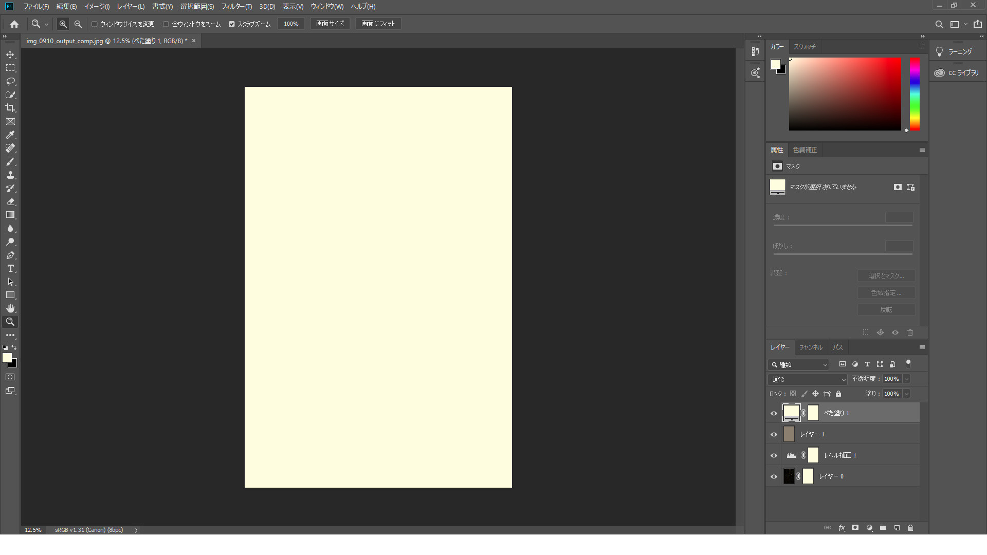

いつもどおりcamera rawからPhotoshopへ写真画像を取り込み編集を実施しようとしたところ、
取り込まれた画像が既に黄色がかっており、Photoshopの編集画面上のカラーパレットやマスク
などあらゆる白色のものが黄色がかってしまっています。
以下に参考画像を添付いたします。↓
上記画像の「レイヤー1」に関しては、「塗りつぶし グレー50%」
「べた塗り1」のレイヤーは「#ffffff」でこのような色味になります。
Photoshopの再インストールも実施しましたが改善せず。
カラー設定、プロファイルもいろいろ変えて試してみましたが直りませんでした。
なお、「書き出し→web用に保存(従来)」のプレビュー画面で「元画像」および、
「sRGBに変換」のチェックを外すor「sRGBに変換→プレビューを「モニターカラー」」
を選択することで、正常と思われる色味の画像が表示・確認できます。
書き出しを実施すると、正常な色味のものが出力されています。
いろいろ試している際、#ffffffの色が「印刷の色域範囲外です」と表示されている症状も
確認できました。
これまで何も問題なかったのですが急にこの症状が発生し困っております。。。
改善方法などご存じの方おられましたらご教授いただければ幸いです。
よろしくお願いいたします。

OS側の、モニタの色の管理画面と、
Photoshopカラー設定内容を教えてください。

ご返信ありがとうございます。
こちらの内容でよろしいでしょうか。
ちなみにPhotoshopのカラー設定で、RGBの項目にモニターのプロファイルを選択した場合も#ffffffが「印刷の色域範囲外」と表示され、マスクの色などもやはり黄色がかったものが表示されてしまいます。
