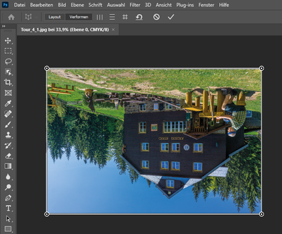

New Here ,
Mar 02, 2023 Mar 02, 2023
Hallo,
wenn ich in PS-CC ein Bild perspektivisch verformen möchte und ich gehe über Bearbeiten auf -> perspektivisch verformen
ziehe den Punktrahmen auf
und sobald ich dann auf verformen gehe wird Bild vertikal gespiegelt ???
wo liegt mein Fehler?
Hi @Karhu28675753adr1  go to Preferences Technology Preview and check "Older GPU mode (2016)" and relaunch PS.

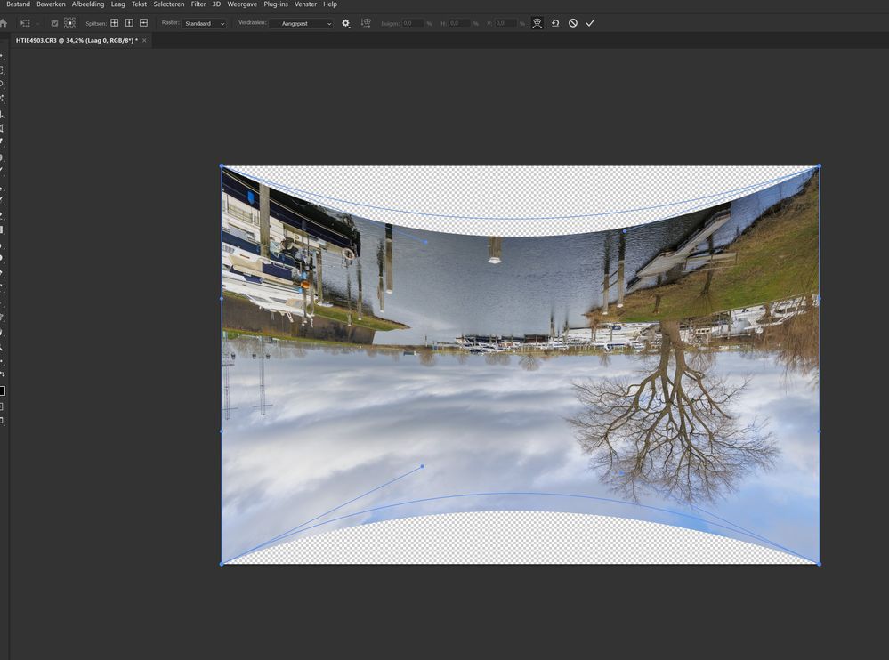

Ik kan niet terug naar 2016. Ik heb ook het probleem dat Adobe verdraaien op zijn kop zet. Ik heb de NVIDIA Quadro K4200.
Mar 06, 2023 Mar 06, 2023
Hi @Helma0D45 make sure you have the latest PS update - the option should be found under Preferences/Technology Preview.
New Here ,

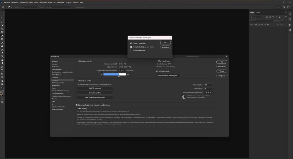

I have the latest update, but i can't find Technology preview in
Preferences.
New Here ,
Contributor ,
@Helma0D45
I am assuming you are looking for "Older GPU mode (2016)" checkbox.
The 'Technology Previews' is the 2nd to last option, from the bottom of the list on the left side of the Preferences panel.
New Here ,
Hi.
Thanks for your quick reply!
Yes!!! I've found it and it works right now!

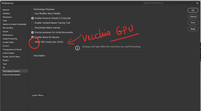

New Here ,
Mar 07, 2023 Mar 07, 2023
Da qualche tempo ho un problema con i comandi “Alterazione Prospettica” , “Alterazione Marionetta” e con “Trasforma-Altera”.
Quando uso “Alterazione prospettica” come prima cosa disegno il quadrilatero sull’immagine che voglio modificare.
Quando passo dalla modalità Layout alla modalità Alterazione l’immagine mi ruota di 180 gradi!
Naturalmente sostando i punti di perno l’immagine mi si altera in modo “incontrollabile”.
Con i comandi “Alterazione Marionetta” e “Trasforma-Altera”, invece, come tocco l’immagine per modificarla si capovolge di 180 gradi.
Purtroppo non riesco a trovare una soluzione a questo problema.
Avete qualche idea di cosa può essere successo?
Grazie a tutti.
Windows 10 Home
Photoshop Ver 24.2
