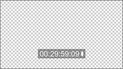

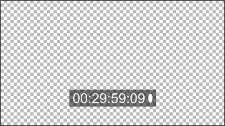

カウントダウンタイマーはある映像に適用すれば、その映像のみで使用できますが、他の映像に適用する場合はまた一から作成し直しです。これでは非効率的ですよね。
そこで、カウントダウンタイマーの背景を透明のままファイルに書き出せば、他の映像でも使用出来るようになり、一段と効率的になります。
このような場合に、ある映像の代わりに「クリアビデオ」を使用します。「クリアビデオ」は、カラーマットは色がついていますが、色の代わりに透明にしたマット(透明なビニールシート)と思って頂ければ良いと思います。下記リンクも参考にご覧ください。
※カラーマットでも不透明度を0.0%にすると、同様な効果が得られます。
※背景が透明かを確認するには、「プログラムモニター」の「レンチアイコン」をクリックし、開いたメニューから「透明グリッド」を選択してチェックを入れると、透明な部分が市松模様(下図)で表示されます。再度選択してチェックを外すと元に戻ります。
次に、ファイルに書き出しは、「形式;H.264」等では透明を保持したまま書き出せず黒くなってしまいます。透明を保持したままファイルに書き出すには、「プリセット;Alphaを含むApple ProRes 4444」、「形式:QuickTime」に設定します。
