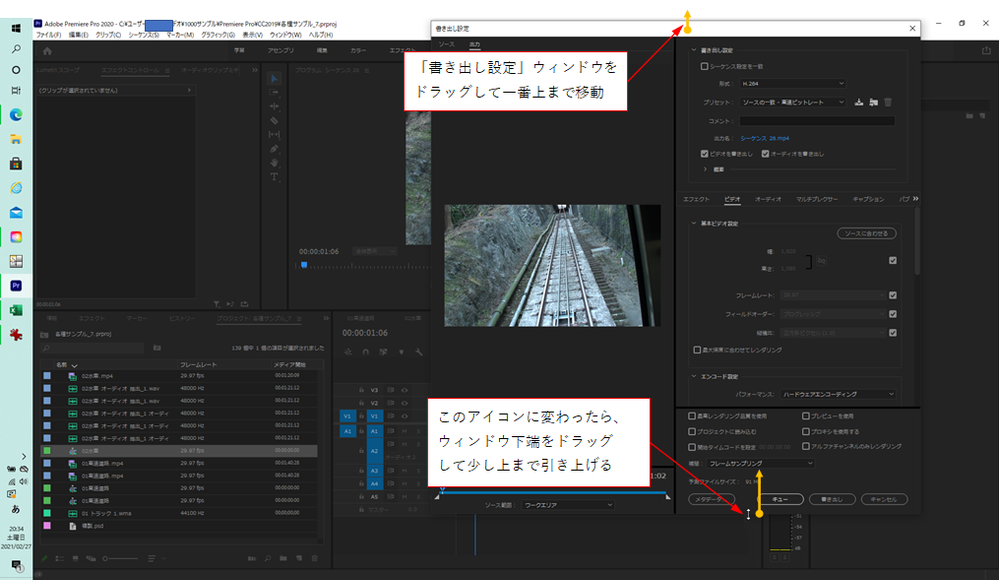

    February 27, 2021
    こんばんは
    まずは「書き出し」をクリックできるようになって良かったです。
    ディスプレイの解像度を大きくすれば解決すると思いますが、それは文字等が小さくなってしまいやりたくないのですよね。
    次のことを試してみてください。
    ①「書き出し設定」ウィンドウのタイトルバーをドラッグして、「書き出し設定」ウィンドウを一番上まで移動します。
    ②「書き出し設定」ウィンドウの下端が見えていると思いますので、下端部へカーソルを置くと双方向矢印に変わりますので、そのまま上へドラッグして下端部を上方へ引き上げ、ウィンドウの上下方向サイズを小さくします。
    150kw

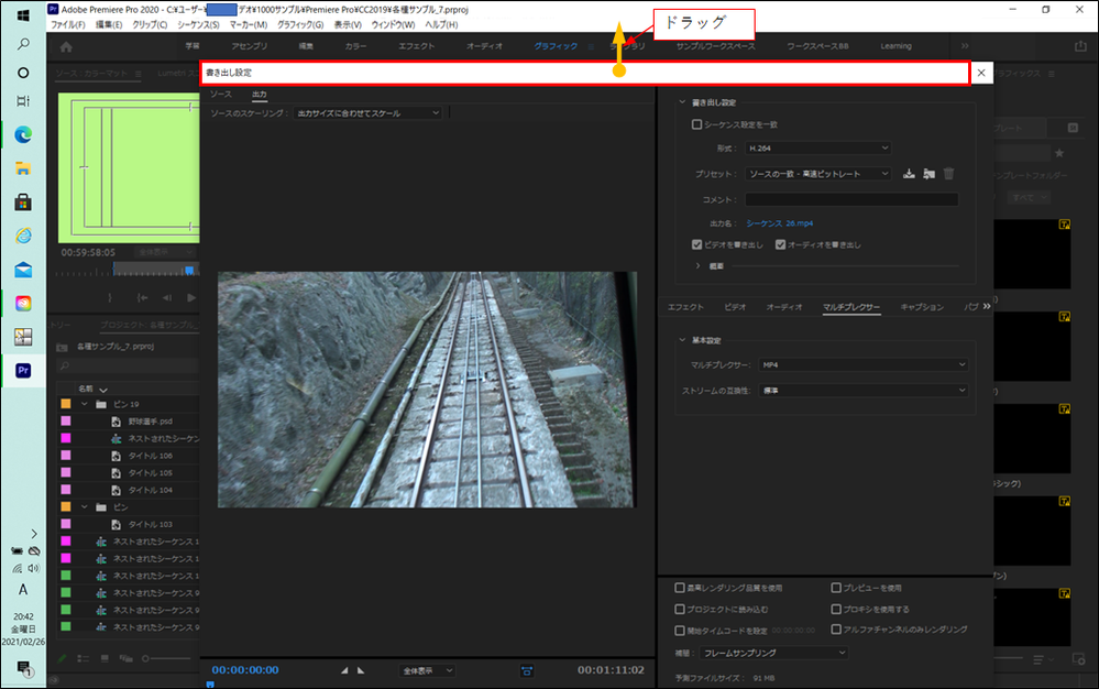

    February 26, 2021
    こんばんは、晃英5E80さん
    「書き出設定」ウィンドウの「タイトルバー」(下図赤枠部)を上方へドラッグしてみてください。
    これで表示されませんか。
    または、画面下部のタスクバーをドラッグして画面左側縦(上図)に移動すると、隠れている部分が少なければ、見えるかも知れません。
    もし見えたら、「書き出し設定」ウィンドウを上方へ引き上げておきましょう。
