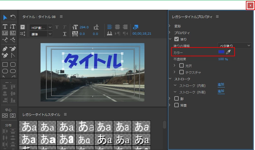

タイトルでテキストの色を変更したいのですが、タイトルではスポイトで色指定できるのですが、OKを押してタイトルから、タイムラインを確認すると変更されていませんん。タイトルも戻っています。どうしてでしょうか?
1)タイムライン上のタイトルをクリックして開く。
2)タイトルプロパティからカラーをクリック
3)カラーピッカーからスポイントで色を指定。
4)カラーピッカーのOKをクリック
5)タイトルを閉じる。左上の赤をクリック(閉じる瞬間まで3)から色は変わっています。
6) タイムラインのテキストは「変わっていない(戻っている)」という状況です。

    ②下図のようなタイトラーで、「カラー」で文字の色を変更し、右上の「×」印でタイトラーを終了した後、プログラムモニターを見ると、文字の色が変わっていないということですね。
    そのタイトルクリップのみの問題なのか、シーケンスの問題なのか、プロジェクトの問題なのかを確認し、それでも改善しない場合は 「 環境設定フォルダーの再作成」を行ってみます。
    ③文字の色を変えられないのは、そのタイトルクリップだけですか。他のタイトルクリップはどうですか。
    ⇒そのタイトルクリップのみ文字の色を変えられない場合は、タイトルクリップを作成し直してみます。
    ⇒他のタイトルクリップでも文字の色を変えられない場合は、新たにシーケンスを作成し、現在のシーケンスのクリップ全てをコピー&ペーストします。新シーケンスでタイトルクリップの文字の色は変えられますか。
     ⇒文字の色を変えられる場合、シーケンスが破損していた可能性が高いです。新シーケンスで作業を進めます。古いシーケンスは削除します。
     ⇒文字の色を変えられない場合、④へ。
    ④新シーケンスでタイトルクリップの文字の色を変えられない場合は、別のプロジェクトや新たに作成したプロジェクトで確認してみます。
    ⇒文字の色を変えられる場合、プロジェクトが破損していた可能性が高いです。新プロジェクトで作業を進めます。古いプロジェクトは削除します。
    ⇒文字の色を変えられない場合、⑤へ。
    ⑤Adobeの文書「おかしいなと思ったら」(下記リンク)の「B. 環境設定フォルダーの再作成」を試してみます。
    おかしいなと思ったら(Windows 版 After Effects CC)
    おかしいなと思ったら(Mac OS 版 After Effects CC)
