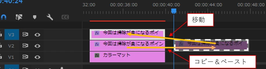

①V1に背景画像または映像(ここではカラーマット)クリップ、V2にタービュレントエフェクトをかけたテキストクリップを配置します。
続いて、V2トラックのクリップをコピー&ペースト(「Ctrl+C」→「Ctrl+V」)した後、V3トラックへドラッグしてV2トラックのクリップの真上へ移動します。

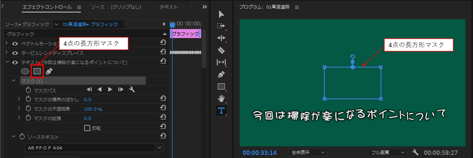

③V3トラックのクリップを選択したまま、「エフェクトコントロール」パネルを開き、「テキスト(・・・・・)」項の「4点の長方形マスクの作成」を適用します。すると、「プログラムモニター」中央に「4点の長方形マスク」が作成されます。
④テキストのサイズにもよりますが、「4点の長方形マスク」のサイズを調整します。ここでは少し大きくしました。

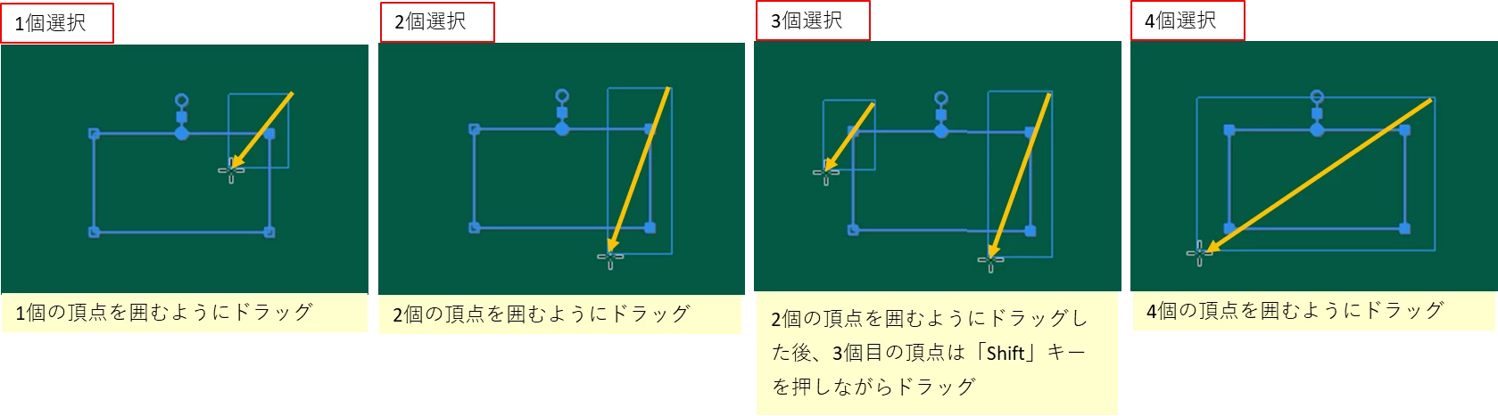

※頂点の移動は、頂点をクリックして選択し、ドラッグすれば移動できますが、頂点の選択はずれてしまい、なかなかうまくいきません。
そこで対象の頂点を囲むようにドラッグするとずれることなく選択できます。←これ便利ですよ

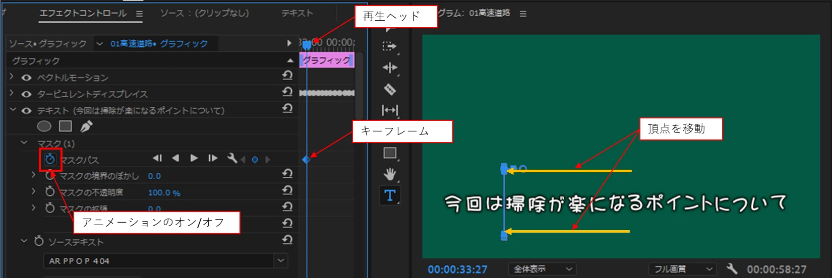

⑥マスクの右辺の頂点を左辺上へ移動します。この時「プログラムモニター」の「拡大率」を「75%」または「100%」に上げると作業しやすいです。
右辺の頂点の選択は解除しないでおきます。

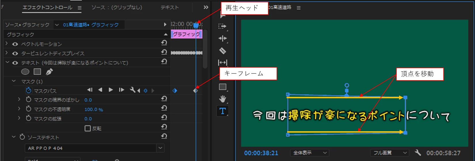

続いて、「再生ヘッド」を黄色のテキスト表示開始時間に移動し、「アニメーションのオン/オフ」アイコンをクリックします。すると再生ヘッドの位置に「キーフレーム」が作成されます。
この時、「プログラムモニター」の「4点の長方形マスク」は非表示になりますが、「エフェクトコントロール」パネルの「マスクパス」項を選択すれば再表示されます。
⑦再生ヘッドを黄色のテキスト表示終了時間に移動し、「4点の長方形マスク」の右辺の頂点を、黄色くするテキストの右側部へ来るようにドラッグして移動します。
すると、再生ヘッド位置にキーフレームが自動的に作成されます。

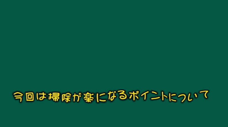

August 16, 2023
こんにちは
gifアニメーションにしてみました。ドンピシャとはいきませんが。
文字を黄色にするのはマスクを使用して簡単にできます。
