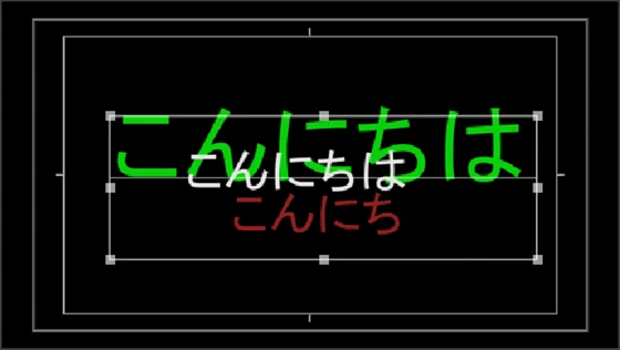

こんにちは、Masa Masa NIMNIMさん
Windows 10、Premiere Pro CC2017年10月リリースのレガシータイトルでの説明です。
①図のように1個のレガシータイトルに3個のテキストオブジェクトが重なっており、緑のテキストオブジェクトの内側に白と赤のテキストオブジェクトがあるとします。白と赤のテキストオブジェクトは、緑のテキストオブジェクトの内側にあるので、選択出来ません。ここではこの状態から白のテキストオブジェクトを選択する方法を説明します。

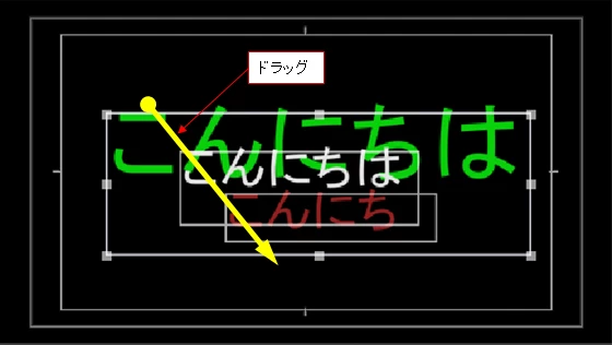

②対象のテキストオブジェクトにかかるようにドラッグすると、枠が表示されます。

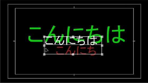

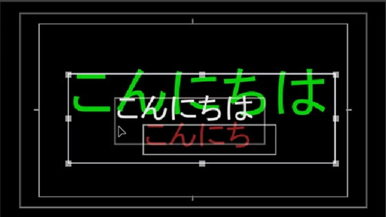

③白のテキストオブジェクトの枠内へカーソルを移動し、「Shift」キーを押しながらクリックします。すると枠の白色が薄くなります。(「Shift」キーを押しながらクリックするごとに枠の白色の濃淡が切り替わります。)
白のテキストオブジェクトの枠内へカーソルを入れたまま、枠の白色が薄くなった状態で、今度は「Ctrl」キーを押しながらクリックすると、白のテキストオブジェクトが選択されます。
※以上は私が行っている例です。他にも方法があるかも知れません。

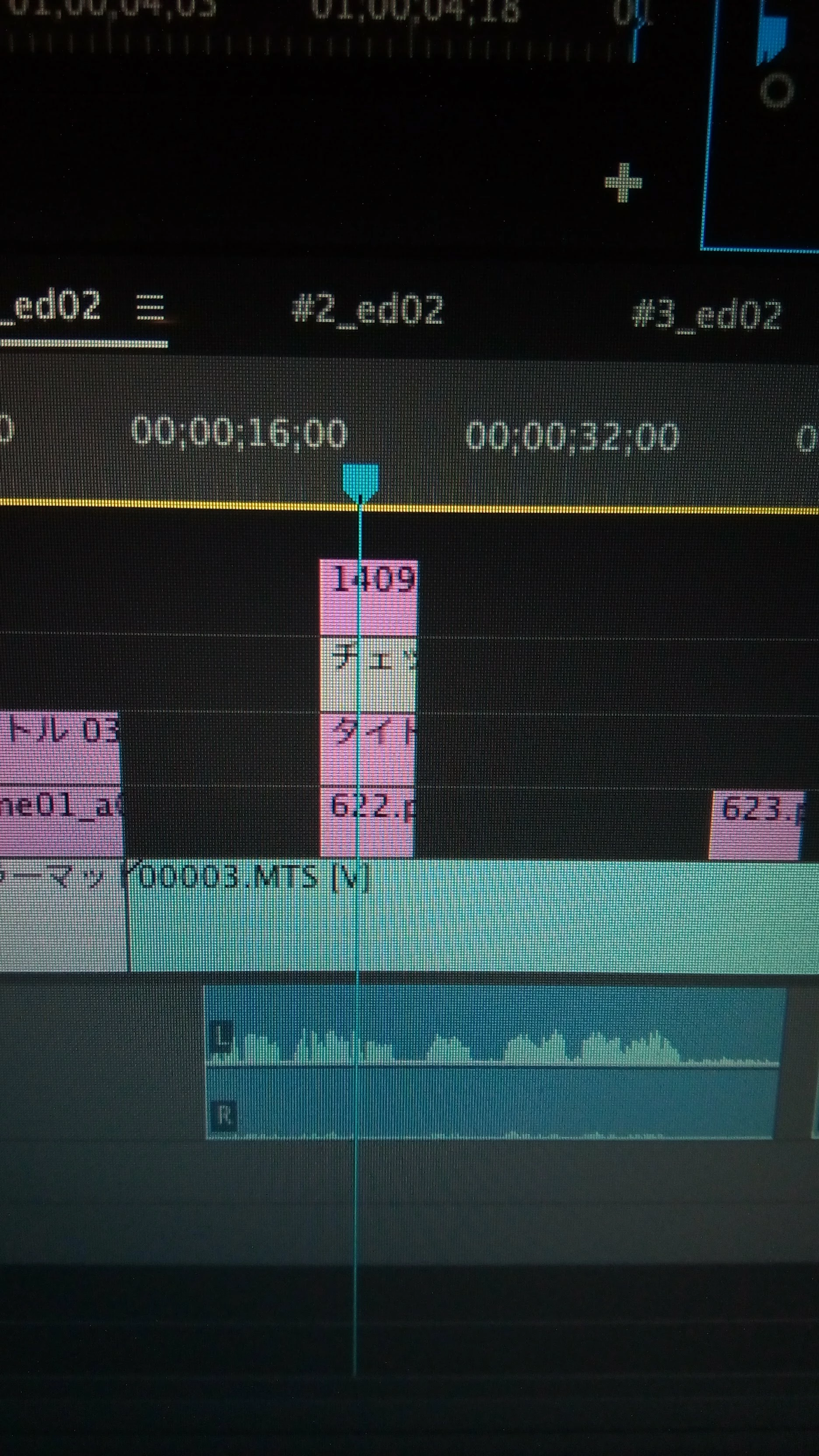

Maaaasa
MaaaasaAuthor
January 7, 2018
150kw様
ご連絡ありがとうございます!
確かに、できました。
ただすみません、この作業をプログラムモニター上で行う方法はありますでしょうか。
先ほど私が質問で、ワークスペース上でと書いたので
それに合わせてご回答いただいたと思うのですが、私の表現が間違っていました。
添付の画像の様に、
テロップとそのベースとなる画を同時に表示させたいと考えています。
この場合、「こんちは」「四角」「ベースの画」「赤いチェック」の4つが重なっています。
これをプログラムモニター上で選択して移動させることはできますでしょうか。
ちなみにご教示いただいた方法で行うと、プログラムモニター上では選択できませんでした。
もしくはこうしたテロップを作りたい際に、
他に良い方法がありますでしょうか。
お手数おかけして誠に申し訳ありませんが、教えていただけると幸いです。
150kw
January 7, 2018
こんばんは
「こんちは」「四角」「ベースの画」「赤いチェック」の4つが別々のクリップで構成されているのですね。
その場合でしたら、それぞれの位置の微調整は、「タイムライン」パネルで位置微調整するクリップを選択した後、「エフェクトコントロール」パネルの「モーション」の「位置」パラメーターの2個の数値で行います。
左側数値で左右方向が、右側数値で上下方向が0.1ピクセル単位で動きます。この位置微調整は「プログラムモニター」を見て確認しながら行うことが出来ます。
数値入力は直接数値を入力しても良いし、スクラブ操作で行っても良いです。後者の方が便利だと思います。
パラメーター右側の「左向き半円」をクリックすると、数値が初期設定地にリセットされます。
参考ですが、「モーション」の
「スケール」⇒大きさを調整できます。
「回転」⇒アンカーポイントを中心にして回転します。
数値を変更してみてください。
150kw
150kwCommunity ExpertCorrect answer
January 7, 2018
