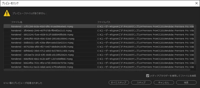

②直接削除すると、次回起動時以降に「プレビューがありません」というメッセージ(下図)が表示されます。
メッセージが表示されても、再度レンダリングをかければ、次回起動時以降には表示されません。
問題なく削除するには、メニューの「シーケンス」→「レンダリングファイルを削除」を選択し、シーケンスごとに削除する必要があります。
