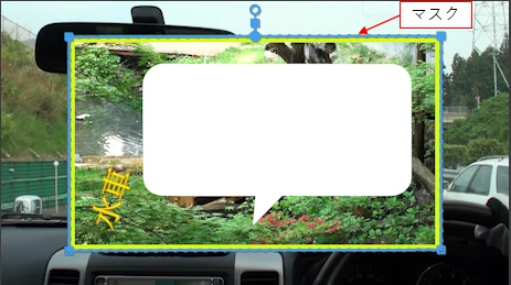

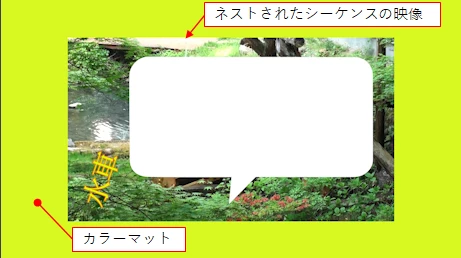

こんばんは
不透明度のマスクを使用してボヤーっとした感じの輪郭線を作成する方法を説明します。
①V1に背景映像クリップ、V2に輪郭線を作成するカラーマットクリップ、V3にネストされたシーケンス映像クリップを配置します。
②V2のカラーマットクリップに「エフェクトコントロール」パネルから「不透明度」の「長方形マスク」を適用し、マスクをV3のネストされたシーケンス映像よりちょっと大きめに拡大します。

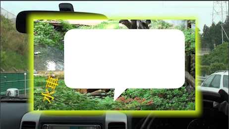

③「拡張ハンドル」と「ぼかしハンドル」を上下にドラッグしてぼかし程度を調整します。
④完成です。
※V3のネストされたシーケンス映像をアニメーションする場合は、再度カラーマットクリップとネストされたシーケンスを作成し、このシーケンスクリップに対してアニメーションします。

「プログラムモニター」内に「ネストされたシーケンス」の映像がPinP的に配置してあり、その映像の周囲に光彩を付けたいということですか。
Premiere Proには、残念ながらAfter Effectsのレイヤースタイル→光彩(または境界線)のようなコマンドがありません。プラグイン等があるかも知れませんが。
PinP的に配置した「ネストされたシーケンス」の映像周囲に、光彩の代わりに境界線(ストローク)なら付けることができます(下図)。この方法で良ければ説明します。

150kwCommunity ExpertCorrect answer
September 29, 2020
こんばんは
④完成です。
※Adobeの文書「マスクとトラッキング」(下記リンク)を参考にしてください。
https://helpx.adobe.com/jp/premiere-pro/using/masking-tracking.html
