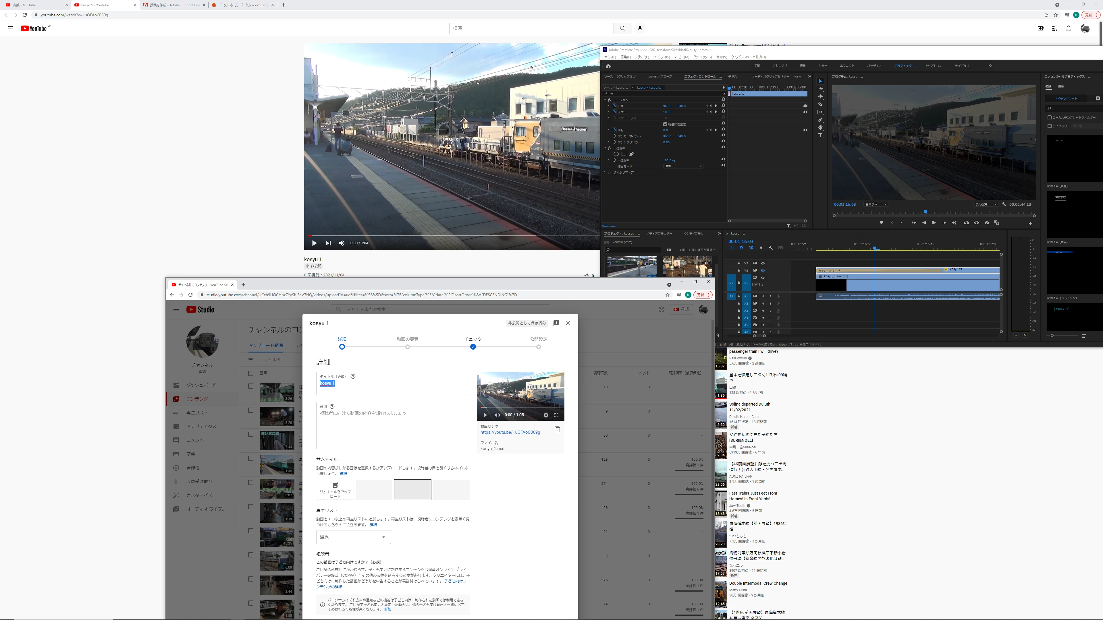

書き出した動画で特定の条件のトランジションがYouTubeなどに投稿した際反映されない。
  • November 3, 2021
  • 996 views
実際に発生している部分の再生比較↓(写真の動画とは別ですが同じバグが発生しています。) https://twitter.com/by71396724/status/1453596044114026508
動画の開始部分など、クリップ間同士を繋げていない部分に付けたトランジションが動画サイトなどに投稿した時だけ反映されません。
書き出した動画を改めてpremiere proで確認しても、反映して書き出されている事が確認出来ます。
しかしYouTube側では何も適用されず、トランジションが無い部分と同じ状態になってしまいます。投稿後に不具合が発生してしまうため太刀打ちの仕様がありません。
alpha付きapple ProRes 4444XQ 16bpc+アルファ 48000hz 2ch 24bit スマートレンダリングコーデック有効 Media Encoder 22.0で書き出し
RTX3060ti NVDIAstudiodriver 471.41と、これが発生した為に更新して試した472.39双方で発生しています。premiere proのバージョンは確認した22.0と15.4~15.4.2全てで発生する事が確認出来ました。
何か解決方法などはありませんか?実はMedia EncoderやYouTubeのバグだったりしますか?
ちなみに添付ファイルの写真にchrome更新エラーが出ていますが、仕様変更の関係で出来なくなる事がある為手前のバージョンで更新を取りやめているだけです。
一旦最新にしてから試みてもこのバグは発生しました。

V2トラックの最初の橙色の部分のトランジションですか。Premiere Proから書き出した動画には反映されているが、YouTubeにアップロードした動画には反映されていないということですね。
Premiere ProのYouTubeのプリセット(下記)で書き出してみたらいかがでしょうか。これで正常なら、ご使用した形式・プリセットに問題があるかも知れません。
