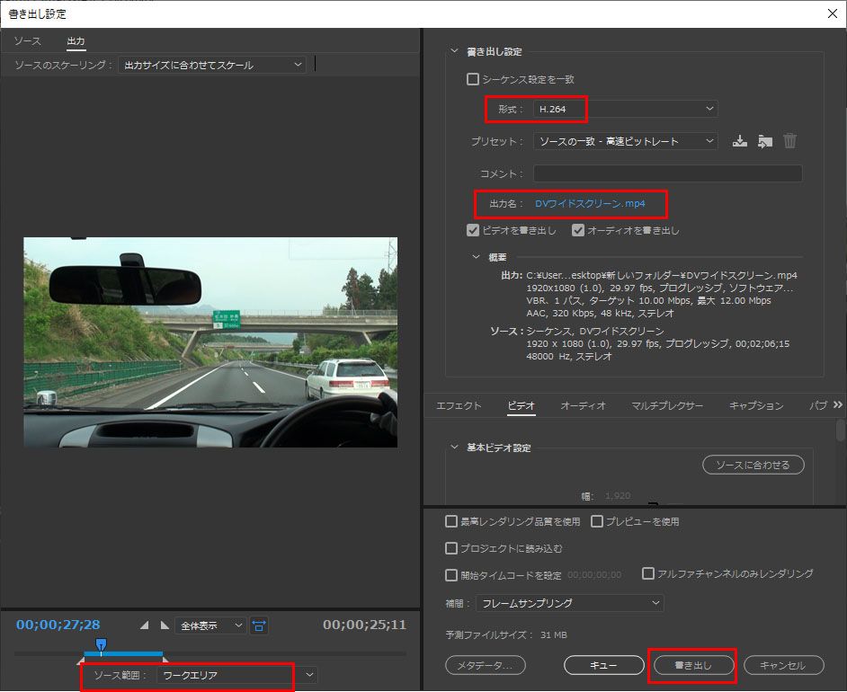

    こんばんは、wit65さん
    基本的な方法で説明します。
    ①Premiere Pro CCで一部の書き出す範囲をワークエリアバーに設定します。
    ワークエリアバーが表示されていない場合は、シーケンスのパネルメニューをクリックして開き「ワークエリア」を選択します。
    ②書き出し設定は、形式は「H.264」を選択し、出力名は青色の文字の上をクリックして書き出すフォルダー名やファイル名を指定します。また下端左側のソース範囲は「ワークエリア」を選択します。他は初期設定のままとします。
    最後に「書き出し」をクリックすると、.mp4ファイルで書き出されます。
    ③書き出した.mp4ファイルをAfter Effects CCに読み込み編集し、そのプロジェクトを.aepファイル形式で保存します。
    ④After Effectsで保存した.aepファイルをPremiere Pro CCの「プロジェクト」パネルに読み込み、さらに「プロジェクト」パネルからビデオトラックに配置し、編集を行います。
    >30分の動画をボンッと読み込ませて10秒間だけを編集するって可能なのでしょうか?・・・
    可能ですが、基本はPremiere Pro CCで編集を行い、その中でAfter Effects CCでしかできない編集をAfter Effects CCで行うのが良いと思います。
