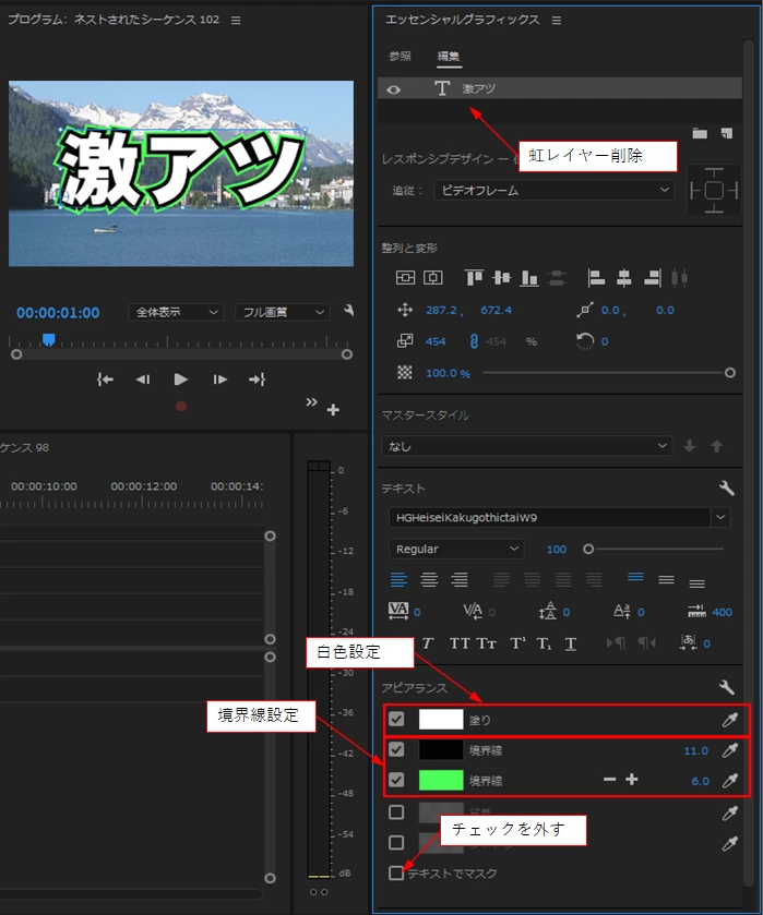

>境界線のつけ方を教えていただきたいです。
虹用と境界線用のタイトルを作成しそれらを重ねる方法で説明します。

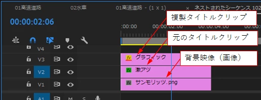

①タイトルクリップを選択し、メニューの「グラフィック」→「マスターグラフィックにアップグレード」を選択します。
②すると「プロジェクト」パネルに、タイトルアセットが作成されます。さらにこのタイトルアセットからコピー&ペーストで複製タイトルアセットを作成します。
③複製のタイトルアセットをV3トラックに配置します。
④2個のタイトルクリップは全く同一内容ですので、V3トラックの複製タイトルクリップは虹描き用に、V2トラックの元のタイトルクリップは境界線描き用に使用します。
⑤V2トラックの元のタイトルクリップで
・「虹レイヤー」は削除します。
・「塗り」は白色を設定します(任意の色でもOKです)。
・「境界線」を設定します。虹用タイトルクリップで境界線を設定して文字幅を広くしている場合は、最初の境界線はその数値以上に大きくしませんと表示されません。
・「テキストでマスク」のチェックを外します。
下図は、V3トラックを非表示にしている状態です。

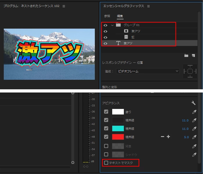

追記です
レイヤー構成を下図の様にグループ化すると、1個のタイトルクリップで対応できます。アニメーションが容易にできます。文字の中で、虹も動きます。
