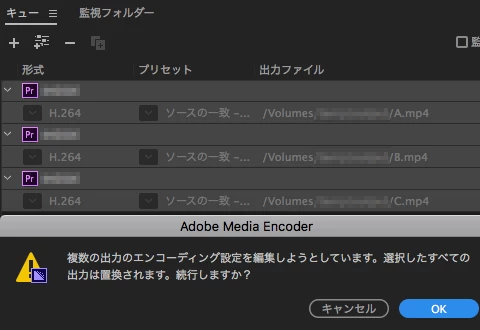

記憶が確かならば、2017.1.1からMedia Encoderでの一括設定に一部不具合が出ているようです。
書き出し設定(コーデック、解像度等)は選択したシーケンス全てに適用されるのですが、ソース範囲がクリックしたシーケンスのみにしか適用されません。
現状、すべてのシーケンスのソース範囲を「シーケンス全体」に変更したい場合、1つ1つ設定しなければなりません。
数十〜数百のシーケンスを設定する場合、これは地獄です。
これは不具合でしょうか?
それとも仕様の変更?
前者なら早急な修正を。
後者なら、なぜそんな改悪を?
※2017.1.2でも同様の症状です。
