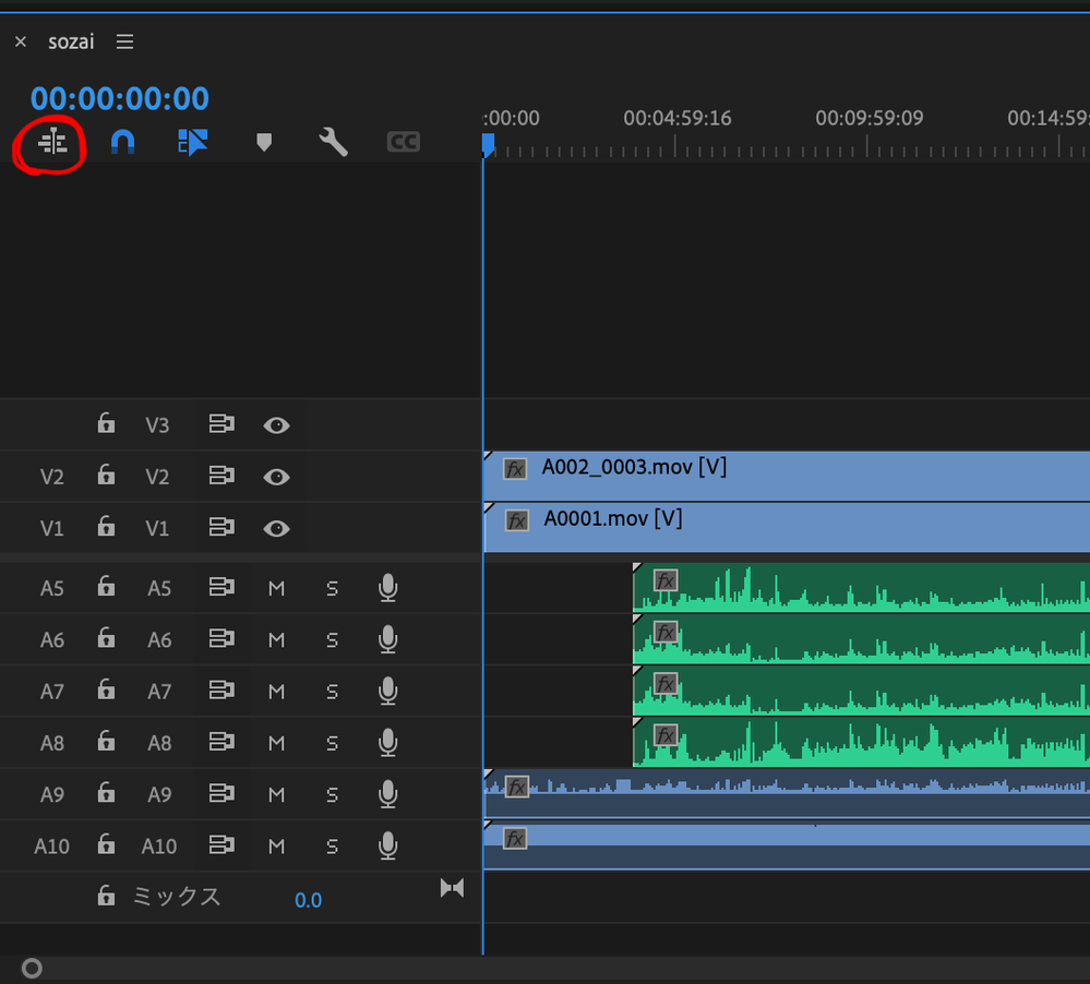

premiere pro 2022(ver22.6.3)2カメラ撮影素材のマルチカメラシーケンスを作成しタイムラインに配置したら複数クリップのまま配置されてしまいました。(画像1つ目)
マルチカメラシーケンス以外にもネストクリップでも同様の現象がおこります。
premiere pro 2021で同じようにマルチカメラシーケンスを作成すると緑色の1クリップで配置できます(画像2つ目)
個人的に画像2つ目の状態で作業したいのですが素材を変えたり、アプリの再インストールなど試しても解決できず...
どなたか解決方法ご存知の方いましたらご意見伺いたいです。
よろしくお願いいたします。
Correct answer Ckun
赤丸をつけた部分のボタンを押した状態(青くした状態)でお試しいただくといかがでしょうか。
このボタンで、ネストシーケンス(マルチカメラもセストシーケンスの一種です)をネストしたまま貼り付けるか、個別のクリップで貼り付けるかを切り替えることができます。

Ckunさん
ご回答ありがとうございます!
このスイッチでマルチカメラシーケンスを1クリップで配置できました!
ネストクリップの件も同様に解決しました!
こちらのスイッチの意味を恥ずかしながら今回初めて知りました...笑
ご説明ありがとうございました!!
